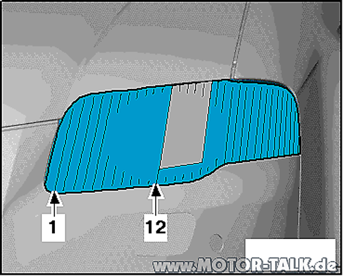

Demnächst geht es auf die Insel.
Zu diesem Zweck sollen die Scheinwerfer eines A4 B7 mit Halogenlampen abgeklebt/umgestellt werden.
Tips und Tricks habe ich weder hier noch im www finden können.
War zuletzt jemand dort und kann mir sagen an welcher Stelle die Folie angebracht wird?
Vielleicht gibt es gar ein Schnittmuster?
Oder sollte man sie sogar per Hebel umstellen können?
Die Bedienungsanleitung gibt nichts her zu diesem Thema, außer dass die Scheinwerfer abgeklebt werden müssen.

Was??? 😰 Sorry, aber das stimmt definitiv nicht! Die Folie kostet 20€ und hat die TN
8E0 998 981 D
VG Markus

Scheinwerfer von Rechts- auf Linksverkehr umstellen:
Bei Fahrten in Ländern, in denen auf der anderen Straßenseite als im Heimatland des Wagens gefahren wird, müssen beide Scheinwerfergläser mit entsprechend geformten lichtundurchlässigen Klebestreifen teilweise abgedeckt werden, damit das asymmetrische Abblendlicht den Gegenverkehr nicht blendet.
Für die Anpassung von Rechts- auf Linksverkehr und umgekehrt stehen unterschiedliche Abdeckteile zur Verfügung, die auf die Scheinwerfer-Streuscheiben aufgeklebt werden.
Arbeitsablauf
– Reinigen Sie die Scheinwerfer-Streuscheiben, sie müssen sauber und trocken sein.
Scheinwerfer Fahrerseite:
– Zählen Sie von der Scheinwerferinnenkante in Richtung Kotflügel die senkrecht verlaufenden Zierlinien bis zur 12. Zierlinie. Markieren Sie diese mit einem wasserlöslichen Filzstift auf der Scheinwerfer-Streuscheibe.
– Ziehen Sie die Schutzfolie von der Abdeckfolie ab.
– Legen Sie die Abdeckfolie bündig an der Oberkante Scheinwerferscheibe an.
– Kleben Sie die Abdeckfolie nach den angebrachten Markierungen auf die Scheinwerfer-Streuscheibe auf, wie in der Abb. gezeigt.
(siehe Bilder)

mfg
Bild-1
Bild-2

bei meinem b6 kann ich die scheinwerfer von rechts auf linksverkehr umstellen.
und zwar..
scheinwerfer rausnehmen, rechts an der linse (direkt im scheinwerfer) ist ein kleiner hebel mit dem man eine kleine klappe in der linse umstellt somit wird der lichtkegel ( der rechts die schilder ausleuchtet) auf links umgestellt.
hatte meine sw letztens zerlegt und bin da auf diesen hebel gestoßen.
obs allerdings beim b7 auch so ist weiß ich nicht.
