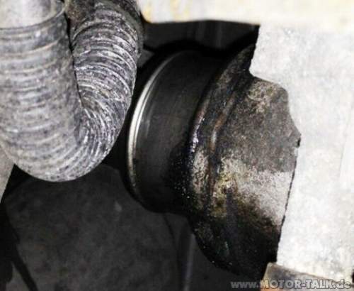

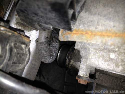

Soo Leute,
ich habe heute mal nach dem Fehler gesucht und auch was dabei gefunden. Leider kann ich nur von oben ran, da keine Bühne oder Grube vorhanden ist.
Hab das ganze mal auf einem Bild verewigt und hoffe, ihr könnt mir helfen.
a) Der Schlauch noch zu verwenden ist und nur ne neue Schelle drauf muss.
b) das Teil kostet oder alles was man benötigt (Schellen usw.)
c) Vielleicht gleich Teilenummern und Preise :-) Etka grad nicht zur Hand :-)
d) Kann ich so bis zur nächsten Werkstatt fahren?
e) braucht es den :-) dazu und ne Diag usw. wegen Notprogramm?
Gruß und Danke
ach ja, sollte ich zum Freundlichen damit oder eher nicht? mir kam der Gedanke es auf diese Rückrufaktion von vor paar Jahren drauf ankommen zu lassen... da gab es doch mal was gegen dieser Schläuche? Weiß da einer was genaues? (Rückrufaktion (21B7) zu 8E wg Ladedruckschlauch)
Foto
O-Ring : 3,17 Euro bei VW und ne Klammer für den Schnellverschluss.
Da ist einfach nur der Schlauch aus dem Schnellverschluss raus geploppt.
Steck den wieder rein und hol dir die Tage nen neuen O-Ring und ne neue Klammer.
Aber bloß so nicht fahren. Da fährste dir den Lader zu klump !

Das mit Klammer und Dichtring stimmt. Ist auch druckseitig vom Turbo, also Abgang, nicht Ansaugung - demnach sollte da kein Dreck reinkommen.
Ansaugseitig ist das auch mit ner Schelle festgemacht 😉
Ist die Halteklammer vielleicht noch da? Steck den Schlauch doch einfach so ein und schau, ob das hält. Manchmal kann man die Klammer auch etwas nachbiegen 😉 Am Schlauch sollte die Rastnase noch intakt sein, sonst wird das auch mit neuem Befestigungskram nichts...

Das kannst du auch selber "fixen".
Ich sehe auf dem Bild (vergrößert im Anhang) nur das es den Schnellverschluss raus gedrückt hat. Der muss da wieder rein und gut iss.
Mit dem Lader hat man dir Mist erzählt.
Zwar kommt kein Dreck in den Lader, aber der Motor saugt unter Umständen Müll an.
Dazu kommt das der Lader ja trotzdem versucht druck aufzubauen. Der Lader wird aber über die VTG voll angesteuert aber der Sensor misst erstmal keinen Druck. Dabei bleibt die VTG so lange voll angezogen bis der Motor ins Notprogramm geht.
Problem: Der Lader arbeitet ohne "Gegendruck" und somit geht die Turbinendrehzahl weit über den gesunden Bereich, das ist dann gefährlich für den Lader.
