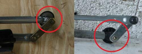

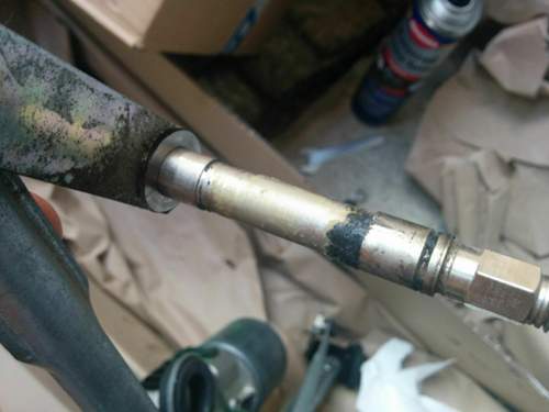

Ich hab noch eine Info, die vielleicht dem ein oder anderen hilft.
Ich weiß NICHT, ob die Vor-Facelift Gestänge mit den Metall-Buchsen länger halten,
aber die Facelift-Gestänge aus Kunststoff sind komplett aus Kunststoff. Keine Metall-Buchse drin...
