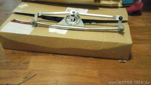

Offenbar hat mein Wischermotor große Mühe, die Scheibenwischer zu bewegen. Ich vermute mal, dass die Lager der Wischerarme nach gut 18 Jahren einfach am Ende sind und nun klemmen.
BMW ruf ich morgen nochmal an, sieht aber so aus, als wollten die nur für Nummer 1 tatsächlich 200 Steine - netto - haben.
Daparto hat mir jetzt auch nix ausgespuckt - gibt es da echt nix im Zweitmarkt?
Schrotti wolte ich jetzt meiden, da ich am Ende vielleicht wieder mit, nun, äh, Schrott dastehe.
Ideen?
Danke Euch

Gestänge ausbauen,Motor abbauen und prüfen,ob es wirklich so schwergängig ist,ansonsten kaufst da nachher ein neues Gestänge und es lag am Motor.....es gibt ja auch Ersatzteile dafür,evtl. bekommst es ja überholt.Alternativ ein gebrauchtes vor Einbau überholen.
Und wenn das alles nix ist,in den sauren Apfel beißen.....aber denk eben auch an den Wischermotor,der kanns auch hinter sich haben....

Würde auch alles zerlegen, reinigen, auf Leichtgängigkeit prüfen und mit den Kleinigkeiten eventuell überholen.
Vermute aber auch mal das der Motor total verharzt ist, reinigen, fetten und testen.
Eckiger/flacher Stecker am Wischermotor ist Coupé und Cabrio, rund ist Limo, Touring und Compact?

in den umlenkpunkten also genau da wo die wischerarme drauf sitzen rostet meist die buchse innen drin fest.
der wischermotor bekommt die meist noch sehr langsam gedreht aber wenn du es ausgebaut hast von hand bekommst du es nicht mal mehr mit einem hebel gedreht!
bei VW ein riesen problem. vorallem hält es da keine 18 jahre sondern ist meist schon unter 10 jahren defekt/fest 😉

Vom Schrotti gab's Schrott, das Teil war in genau so schlechtem Zustand wie meines - Achja: eckiger Stecker wär richtig gewesen für meinen touring...
Ich hab jetzt aus zwei eins gemacht. Das Problem ist, dass die Achsbolzen der Wischerlager aufgechromt sind: Diese Schicht ist irgendwann durch. Mit Glück klappert das Lager dann, mit Pech frisst es sich in der gesinterten Buchse fest.
Für ein paar Wochen wird meine Reparatur durchhalten. Ich werde jetzt den USA-Versuch machen. Will noch jemand?

Hab ich doch gesagt das da nix zu reparieren ist.
es sind nicht die Umlenkpunkte mit den Kunststoffbuchsen.
Direkt die "lager" wo die Wischerarme drauf geschraubt sind die gammeln innen fest.

Nein das hilft nicht! Man bekommt das Fett/Öl von oben nicht in die Lager unter den Wischerarmen. Die Lagerbolzen sind von unten durchgesteckt und oben drauf kommt erst ein Gummi-Dichtungsring und dann eine Unterlegscheibe, die den Außendurchmesser des Lagers hat. Die Unterlegscheibe ist mit einem Seegerring gesichert. Man kriegt das Öl nicht von oben rein, weil sowohl die Unterlegscheibe, als auch der Dichtungsring es nicht rein lassen.
Im Übrigen sammelt sich die abgeriebene Chromschicht im Lager als Dreck, weswegen es sich ja auch festfrisst. Da hilft nur zerlegen. Bei meinem Gestänge saß die Fahrerseite so fest, dass zwei Mann, ein 700g-Hammer und ein Dorn nichts mehr bewegt haben.
