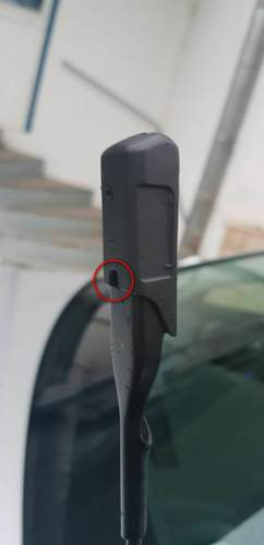

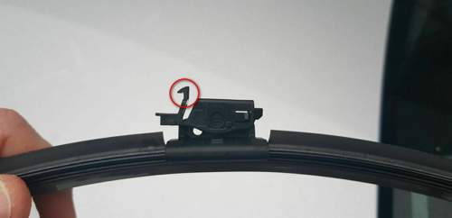

Bei den originalen Wischer ziehst du den Schieber am Arm nach oben und entnimmst der Wischer.
Bei den SWF kannst du den Schieber schließen, den SWF Wischer einlegen und ein Clip rastet ein.
Am unteren Ende des Schiebers ist eine kleine Aussparung und ein Loch im Wischerarm.
Dort rastet der Wischer ein.
Ich glaube, ich muß mal einen kleine Videoclip drehen 😁
Klingt interessant. Wäre wirklich Klasse, wenn Du das in einem Clip zeigen könntest.
Der Clip erweist sich schwieriger als gedacht, weil ich 2 Hände zum Öffnen der Verriegelung brauche ...🙂
Egal, Bilder sind auch gut.
Wenn die orig. Blätter entnommen wurden, ist es Wurscht, ob die Schiebeverriegelung offen oder geschlossen ist.
Den SWF Wischer einlegen und die Nase aus Bild 1 im Loch aus Bild 2 einrasten lassen, fertig.
Offnet man jetzt die Verriegelung, ist es dem Wischer auch egal, er bleibt dest drin.

@iso3200
Danke für die Bilder und die Beschreibung. Jetzt hatt man mal eine Vorstellung davon. Hätte nicht gedacht, dass es tatsächlich zwei Aufnahmesysteme für die Scheibenwischerblätter gibt.
Bleibt nur die Frage, warum SWF als Zulieferer für die originalen Wischerblätter eine andere Verriegelungsaufnahme verwendet, als bei ihren Zubehörwischerblättern? BOSCH nutz bei seinen Aerotwin doch auch die selbe Verriegelungsaufnahme, wie bei den originalen von Mercedes.

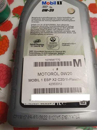

Die Frage ist, aus welchem Produktionsjahr sind die offerierten Wischerblätter?
Denn Gummi altert und gerade bei Scheibenwischern kann das schnell unangenehm sein.
Das Lageralter müsstest du bei jedem gummierten Teil erfragen, wer macht das?
Meine kommen von einem MB Autohaus, das sollte passen.
Ich kenne auch keine Wischerblätter, die eine Art DOT Nummer haben ...
Ich meine mich erinnern zu können, dass auf der Packung ein Produktionsdatum gedruckt ist. So wie beim Motoröl.
Auf all den im WWW zu sehenden Verpackungen kann ich kein Produktionsdatum sehen.
Wenn meine angekommen sind, schaue ich mal nach.
Lt. Autohaus sind die aber "frisch" ...
Auf meinem Fuchs Ölkanister sehe ich auch kein Datum ...
So sieht das bei mir aus:
20221208

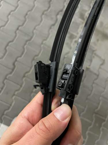

vor wenigen Tagen habe ich mir die Scheibenwischer von SWF gekauft. Im Gegensatz zu den originalen Wischern, werden diese Wischer nur eingeclipst. Allerdings sehe ich hier ein Problem. Die originalen Wischer waren fest. Egal ob man dran zog, die Wischer haben sich vom Halter nicht getrennt. Bei den geclipsten SWF Wischern sieht das anders aus. Die „Rastnase“ hält überhaupt nicht fest (siehe Video).
Ist das normal? Kann man bedenkenlos die SWF Wischer drauf lassen? Ich mache mir sorgen, dass die Wischer bei höheren Geschwindigkeiten wegfliegen und die Windschutzscheibe beschädigen.

Bei den SWF Wischern bringt die „Sicherung“ nichts. Die Wischer-Aufnahme unterscheidet sich zu den original Wischern (siehe Bild).
Die Originale Wischer muss man verriegeln, die SWF Wischer werden nur eingeclipst.
Rechts: Originale Wischer
Links: SWF Wischer
