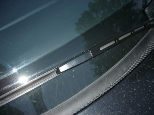

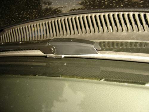

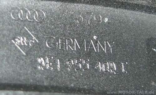

ich muss bei einem B6 die Wischer wechseln, hab mir das heute angesehen, komme damit aber leider überhaupt nicht zurecht.
Erstens habe ich keine Ahnung wie ich die Halterung öffnen kann, und zweitens nicht, was für nen Scheibenwischer ich brauche.
Möchte gerne einen Bosch Aerotwin beim Autoteilemann kaufen.
Wenn ihr euch die Photos anseht, die ich angehängt habe, könnt ihr mir dann die Frage beantworten, ob folgende Wischer passen? Die Teilenummer vom Wischerarm lautet 8E1 955 408 C.
http://cgi.ebay.de/.../400127871488
Die gemessene Länge am Auto war auch 550mm. Nur mit dem Verschluss komme ich nicht zurecht, ein Hackenverchluss (so wie bei alten Autos) ist das am Photo ja nicht oder?
Danke
Teilenummer
Verschluss Seite
Verschluss oben
Der Text vom genannten Anbieter ist:
Aerotwin-Scheibenwischer für Fahrzeuge, die bereits ab Werk mit Flachbalkenwischern (keine Metallbügelwischer) ausgestattet sind.
Wenn Du also vorher einen Metallbügelwischer hattest, passt er eh nicht. Es gibt Aerotwin -Wischer für den konventionellen Arm. Würde ich nicht nehmen, da er höher aufbaut.
Investier bei ebay in ein Komplettpärchen, d.h. mit Arm. Ist nicht teuer. Dann hast Du eine saubere Lösung.
