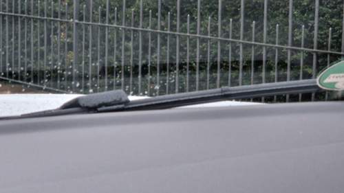

Hallo, bei unserem neuen Touareg kommt mir die Ruhestellung vom Beifahrerwischer etwas merkwürdig vor. Habe ein Bild gemacht. Das Bild zeigt die untere Warteposition bei Intervallbetrieb.
Ich denke der ist doch viel zu hoch. Die Fahrerseite ist in dem Zustand schon fast komplett versenkt.

Das ist eindeutig zu hoch eingestellt.
Lässt sich aber leicht korrigieren!
Ok, dachte ich mir schon. Dann besorg ich mir mal ein Termin beim Freundlichen.
War nun beim Händler. Er hat den Wischer abgebaut und etwas versetzt. Dann wieder verschraubt. Jetzt passt er wieder perfekt.
