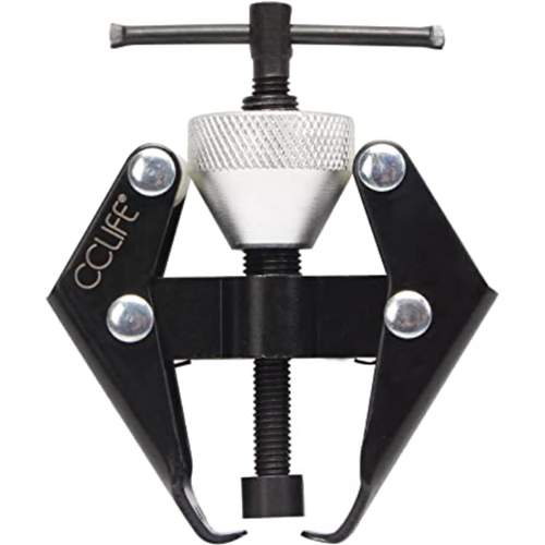

Habe die Ärme leider nicht runterbekommen und habe mir jetzt so einen Abzieher bestellt für n 10er. Hab da bisschen bammel weil ich beim Heckwischermotor mal die Heckscheibe zerschossen habe 🙂

Abdeckkappen runter, 13er Mutter aufschrauben (hab sie komplett entfernt), dann mit der Klemme abgezogen (Bild im Anhang) und um ca. 2cm versetzt. Alles wieder zusammen, Probelauf gemacht und fertig 🙂
Danke an alle für die Tips und Beschreibungen
Diese Klemme nennt auch Abzieher 🙂
