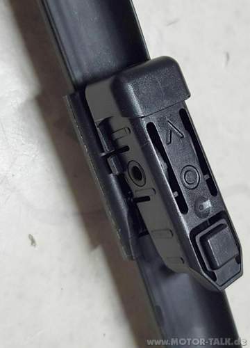

Hallo
ich habe den Fehler gefunden. Es sind die Wischerblätteraufnahme am Wischerblatt selber.
Macht das Wischerblatt ab und nehmt das Wischerblatt an der Aufnahme in die Hand und drückt leicht am Wischerblattäusseren hin und her, dann könnt ihr sehen das die Verbindung zwischen der Aufnahme und am Wischerblatt bewegt.
Ich habe 3 neue Sätze, von 2 Herstellern bestellt und verglichen. SWF und Bosch haben diesen Fehler nicht.
Aber, die ich von VW "Probeweise zur Verfügungsgestellt bekommen habe, nur zum Vergleich.

@mk.golf schrieb am 17. Januar 2018 um 17:26:00 Uhr:
Habe den Fehler gefunden. Es sind die Wischerblätteraufnahme am Wischerblatt selber.
Das Teil hier?
20180117-195955
@DVE schrieb am 17. Januar 2018 um 20:11:03 Uhr:
Das Teil hier?
Ja genau.
Das mit dem Wischer verschieben hat bei mir nichts gebracht. Ich habe mir jetzt neue Scheibenwischer gekauft Bosch Aerotwin A102S. Vorher hatte ich original VW Scheibenwischer 3G19908002. Mit ist aufgefallen, dass die original VW Scheibenwischer relativ viel Spiel hatten in der Halterung für die Wischerblätter. Ob das schon immer so war weiss ich nicht. Die VW Scheibenwischer waren jetzt 3 Monate alt. Anfangs hatte ich kaum dieses Anschlagen, zum Schluss ständig. Mit den neuen Bosch Scheibenwischern ist das Anschlagen jetzt völlig verschwunden. Die Bosch Scheibenwischer sitzen auch bombenfest in der Halterung. Ich hoffe das bleibt so.
