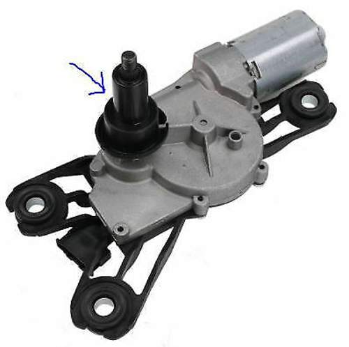

habe Wasser in der Heckklappe und möchte schon mal an der einfachsten Stelle den Fehler suchen.
Beim Tausch des Motors habe ich eine Dichtung einer Bügleflasche eingebaut.
Beim Suchen hier habe ich den Tipp gelesen Sikaflex darunter zu machen. Kenne Sika nur als Dichtmaterial was fest wird aus dem Womo bau.
Welches Dichtmittel sollte ich nehmen und ist es möglich das Wasser unter dem Halbrunden Blech eintritt oder ist das nur Deko. Kann man beides auf dem Foto sehen.
Danke
Eine originale Dichtung wäre keine Option ?
Und Du wunderst Dich jetzt echt dass es nicht dicht ist ?
wusste nicht das es da eine gibt 😉
meine frage war aber in erster linie niach dem Dichtmittel und ob wasser unter der blende rein kann. d.h. sollte ich die wasserdicht verkleben ?
Ich waere vorsichtig mit sikaflex oder ähnlichem Dichtmittel.
Gibt ne Riesensauerei und wenn man später nochmal ran muss hat man ein Problem.
Neu vom Fließband waren die Klappen doch auch alle dicht.
Warum nicht einfach ne neue Dichtung, dann ab zum Dampfstrahlen (ohne Verkleidung), danach kontrollieren ob Wasserspuren oder Tropfen sichtbar sind.
Falls nein, wuerde ich persönlich alles so lassen. Sollte fuer die nächsten 10 Jahre dicht sein.
Nur falls Feuchtigkeitsspuren sichtbar sind, kann mit Dichtmasse vorsichtig nachgebessert werden.

Als ich mein auto gekauft habe, war alles am Scheibenwischer verrottet, also keine Dichtung zu sehen.
Das ist eine Moosgummidichtung, als ich bei mir den Motor erneuert habe, ist die Dichtung auch neu rein gekommen, kostet keine 2€. Hab aber trotzdem noch mit Sikaflex abgedichtet. Alles gut

Das ist nur so ein Moosgummiring. Wenn der altert, dann wird das brüchig und fliegt in Teilen davon. Deshalb wirst Du nichts mehr davon aufgefunden haben.
Lass Dir das Teil doch an der Theke vom DB Mann raussuchen. Das Kost auch fast nix. Ich wuerde gleich 2 nehmen. Man(n) weiß ja nie...

A000 998 11 05
Hat jemand vielleicht die Nummer oder ein Bild der Dichtung am Scheibenwischerarm ?
Der freundliche hat mir was angedreht was garantiert nicht passt
Dichtung hinten
Dichtung vorne
Bei mir zeigt der EPC A 000 998 11 05
