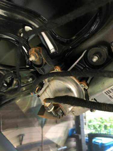

Das kann schon sein, dass der Motor undicht ist und die das Rostwasser in den Kofferraum läuft. Du musst ja nicht den Motor tauschen, aber du kannst zur Sicherheit ja trotzdem mal die Verkleidung abnehmen und gucken. Wenn du nix siehst, ist ja alles okay. Solange er läuft, läuft er.
Mach sie mal ab. Meiner funktioniert einwandfrei, allerdings kann man ihn mit der Hand in der Endstellung locker 5cm nach oben und unten schwenken. Deswegen hängt er manchmal an der Kofferraumklappe.
Öffnen kann man ihn ohne Zerstörung (siehe mein Bild)
7d20cfae-325f-4758-8649-b3432f087ebe
Jo. Wenn der so aussieht, ist er nicht mehr ganz OK... 😁
Das ist genau das, was ich mit "Rostspuren" meinte.
auch wieder zumachen?
Huh, eine Sekunde vor dir! 😁 😛
Zumachen geht auch. Ist relativ simpel. Hab schon ein paar mal welche zerlegt. Ist immer die gleiche Technik.
