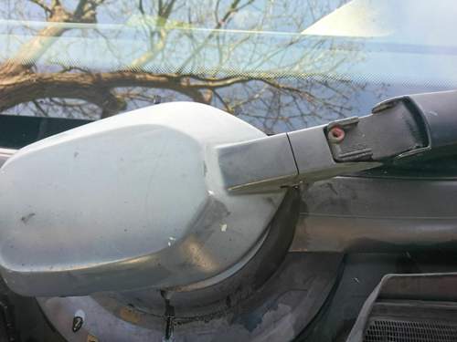

Hier ein Foto vom Wischerarm
Habe ich das große Glück eines aufwändiger zu fettenden Mechanismus von Bosch?
Oder kann ich von swf ausgehen...
Ich ahne es schon... Metalldeckel?

Kann mir wer sagen, ob ich jetzt den mit Metalldeckel ( viel Aufwand ) , oder den mit Plastikdeckel habe ? Sieht man das anhand des Fotos ?
Nicht sicher, aber unter dem abgeplatztem Lack sieht es nach Aluminium aus. Mal mit dem Schraubenzieher klopfen sollte Gewissheit bringen.
Danke, geklopft habe ich schon, komme aber zu keinem klaren Ergebnis...
Ich dachte man sieht es vielleicht anhand der abgenommenen Abdeckung am Wischerarmgeleng
mopf 0 ist alu, kannst du bedenkenlos aufschrauben, dazu musst du den wischer demontieren, das ist richtig. das ist eine gute gelegenheit dem rost vorzubeugen und mal alle leisten abzunehemn, alles auszusaugen, oder zu pusten

@nogel schrieb am 28. Dezember 2020 um 11:24:18 Uhr:
Also, wie immer, zuerst die Sicherungen checken, rausnehmen, sauber/blank machen oder erneuern.
Was ich in 30 Jahren 124er-Fahrerei schon Probleme wegen Sicherungen hatte......
Nogel, ein wirklich sehr schönes Profilbild hast Du da ;-)
Die Sicherungen sind natürlich auch für mich sonst immer die allererste Adresse.....
Warum ich da auf der Rückfahrt über Hamburg im schlechten Wetter bei 0,5 Grad Außentemperaturen nicht gekommen bin, weiß der Teufel...Vielleicht lag es am Familientreffen... Da geht es oft robust zur Sache...
Nun habe ich vorhin die entsprechende Sicherung paar mal gedreht...
Und siehe da : der Wischer läuft wie am allerersten Tag...
Zusätzlich hatte ich noch ein paar Tropfen Kriechöl auf den Ausrückhebel gesprüht... Damit mir bis zur Wartung der Wischermotor nicht verdeckt...
Woran es jetzt genau gelegen hat, ist schwer zu sagen...
Jetzt läuft er jedenfalls wieder auf allen Stufen und zwar perfekt...
