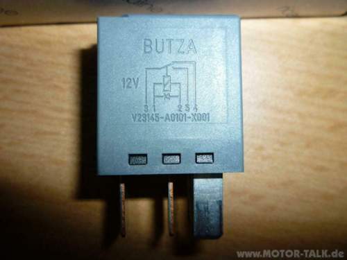

Habe mich heute mal dem Problem mit dem Wischer gestellt... Habe erst heute morgen den Endschalter des Wischermotors durchgemessen. Er arbeitet absolut fehlerfrei und dreckig/ölig ist er auch nicht gewesen... Also habe ich weiter überlegt und den Fehler weiter einkreisen können... Anschließend habe ich noch den Wischerschalter durchgemessen und auf Fehler kontrolliert.... Auch nix.... Also bleibt nur noch das Wischerrelais - gesagt getan - habe ich den Sicherungskasten ausgebaut und das Relais testhalber gegen das hintere getauscht... Und voilla es funktionert wieder. Also war damit der Fehler gefunden. Habe mich dann auf die Suche nach einem Neuen Wischerintervallrelais gemacht... Übern Zubehör ist das Relais bei uns nicht zu bekommen... Also habe ich verschiedene Ford Händler angerufen um Preise zu vergleichen... Habe bei drei ffh angerufen und mich erstmal hingesetzt - die wollten für dieses kleine Relais allen ernstes 30 Euro haben :-( Das ist doch Wucher !!! Habe dann noch einen vierten Händler angerufen und habe dort das Relais für sage und schreibe 8,83 Euro bekommen !!! Nix mit 30 Euro !!! Bin auch sofort hingefahren und habe das Relais geholt und anschließend eingebaut... Jetzt tuts der Wischer wieder ganz normal. Und sogar mit Taster Funktion :-)

Was für ein Intervall - Relais ?
Die beiden Wischer Relais sind stinknormale Micro Arbeitsstrom Relais 🙂
Kosten 2.20 Euro, für voll vergossene Version, nicht der Schrott, was Ford in Portugal für 10 Cent kauft, und Dir für 8,83 € verkauft.😁
Ja es ist wirklich ein Intervall Relais...
Die von Ford haben es mir auch gesagt ! Und ich habe es auch am Auto getestet. Wenn ich den Wischer ohne Relais einschalte, funktioniert nur stufe 2 und drei des Wischers (also die Dauerlauffunktion). Der Taster und die Intervallfunktion bleiben Tot. Mit eingebautem Relais klickt das Relais nur wenn der Wischerschalter auf Stufe 1 (intervall) steht. Wenn man den Taster betätigt, klickt das Relais nicht, aber es steuert trotzdem irgendwie den Wischer, damit dieser eine Umdrehung dreht...
Habe dir mal ein Bild von meinem ausgetauschten Relais angehängt....
Relais
Das ist ein ganz normales Wechsler Relais, (für 2 Euro) das Relais hat mit dem Intervall überhaupt nichts zu tun, außer, dass Es die Impulse schaltet.

Das Schaltbild zeigt eine Spule, eine Freilaufdiode und als Arbeitskontakt einen Wechsler.
Das entspricht genau dem Beitrag von Urgrufty.
