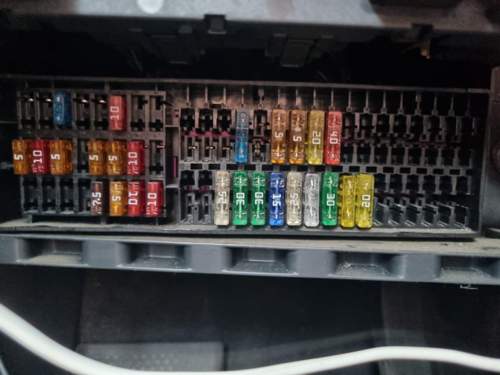

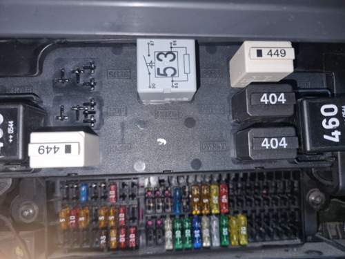

Soviel ich gelesen habe, sind da einige Relais dafür zuständig, ich habe im Innenreaum die Sicherungen überprüft, und erneuert, kein Erfolg, dann fand ich auch die Relais Box über den SicherungsBox, hier fand ich dann einige Relais, mit der Handbuch, Infos im Web stimmt hier etwas nicht Überein, zumal gibt es Sicherung Box Variante 1 und 2, ich nehme an das meiner die Variante 1 ist im Bildervergleich, doch viele der Sicherungsfächer haben keinen Kontaktstifte drinn was mich irritert.
Meine Frage an Profis unter euch ist, welche relais im Fahrerraum, aber auch in Motorraum falls doch, für die Wascherpumpe zuständig sind? Da gibt es 404 und 449, in Youtube zeigt einer 649 was nicht bei mir eingebaut ist. Siehe Bilder. Kann mit jemand sagen hier Relais Fehlen bzw. Falsche dran sind! Bzw welche ich mal austauschen sollte?

Sicherungsbox
Sicherungsbox2
Relais Innenraum über Sicherungsbox

Solange am Waschmotor keine Spannung anliegt dreht sich auch ein neuer Motor nicht.
Dwp H heist dualwaschpumpe Hinten bzw V für vorne
Kannst du die Fehler des Bordnetzsteuergeräts auslesen?
Alles auf Kabelbrüche überprüft?

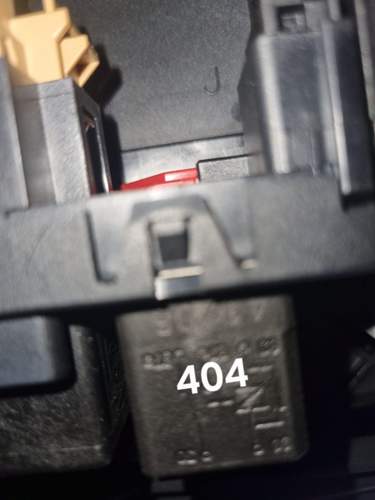

Und das mit dem Dwp H und V wirds hier interessant, denn ich habe bereits neue 404 Relais gekauft und diese eingebaut beim Dwp H und V , doch kein Erfolg. Aber mir ist dabei was aufgefallen was für mich nicht Normal erscheint, sieht euch bitte das Bild an, hier erkennt man das unter dem Relais 404 beim Dwp H und V keine Verkabellung oder Belegung irgendwelcher Leitungen, bei dem anderen Relais umherum sind da Halterungen bzw. Verkabellungen.
Das ist dich nicht Normal oder was meint ihr?

PS: ich habe da ebenso hier bei MT Forum einen Beitrag von Standspurpirat45075 gelesen
https://www.motor-talk.de/forum/scheibenwaschanlage-und-heckscheibenwischer-vom-golf-v-defekt-komfortsteuergeraet-schuld-t3813973.html?page=1
, und dabei soll der Übeltäter eine 460 Relais sein die neben den 404 Relais ist, nun habe ich ebenso für 23 Euro einen 460 Relais Bestellt, mal sehen ob es daran liegt!
