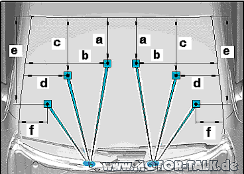

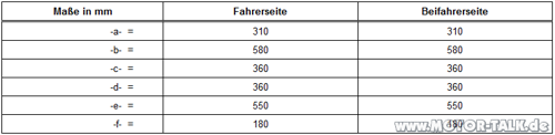

Grüß Euch,
mal ne dumme Frage jetzt bzgl. Einstellung der Düsen - es gibt bei Mercedes sowas wie ne Schablone zum Einstellen der Düsen damit diese auch bei höherem Tempo noch dahin sprühen wo sie sprühen sollen
Dies sollte dir helfen:
Schablone
Masse
