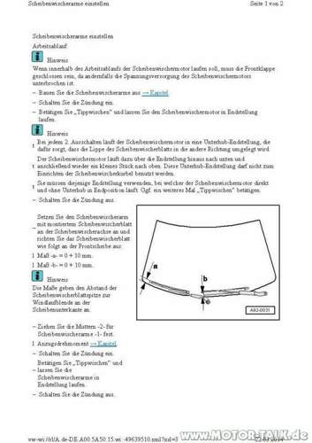

Über die SuFu habe ich eine Anleitung zum Einstellen der Scheibenwischer gefunden.
Dort ist diese "Hubfunktion" gut beschrieben.

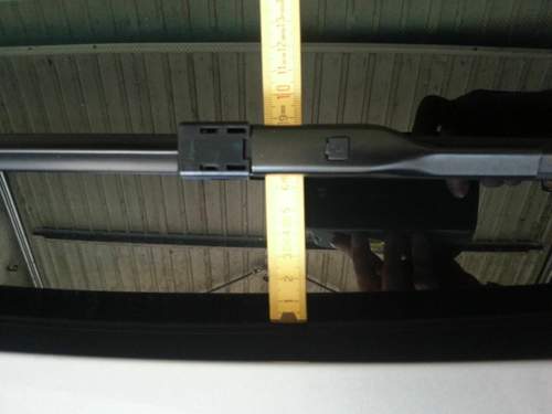

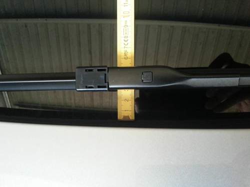

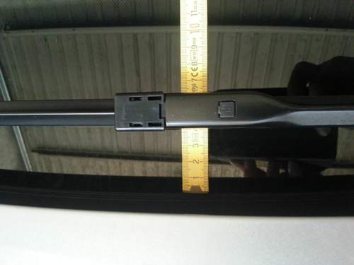

So, heute mal nachgemessen (es sind drei Stellungen, gemessen am Wischer Fahrerseite bis runter zur Leiste):
1. 0 Stellung 3cm
2. Wischer "auto", Bereitschafsstellung "unten" 4 - 4,5cm (variiert etwas)
3. Bereitschaftsstellung "oben" 6,5cm.
Das dritte Foto ist leider unscharf.

Jepp das sieht auf der BFS etwas hoch aus.
Stell den Wischer nach Anleitung auf 1cm Abstand zur Regenleiste, dann sollte er aus dem Blickfeld sein.
Ich habe meinen Motor selbst montiert und dann beim Freundlichen feinjustieren lassen.
Danach war alles in Ordnung.
