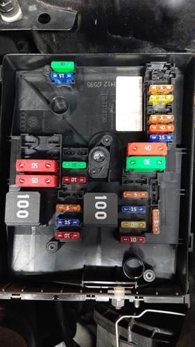

Was deine Störungen mit dem Radio angeht ist dies eine andere Baustelle und du vermutest das es mit der Antenne zutun hat, dann ist es ein 12 Volt Relais was langsam in die Knie geht. Das Relais aus zu tauschen ist Relativ einfach es befindet sich vorne im Motorraum im Sicherungskasten und sieht aus wie ein Würfel. Einfach abziehen und ersetzen.

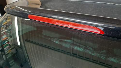

...hier sind zwei Fotos.
Die Düse ist in die Bremsleuchte der Heckklappe integriet. Muss man wahrscheinlich erst die Innenverkleidung der Heckklappe entfernen um da ranzukommen....?
Die Relais sind wahrscheinlich die mit der 100 gekennzeichneten Würfel. Am besten beide ersetzen.

Wenn du die 3.Bremsleuchte raus nimmst, dann besorge dir gleich eine neue. Die gehen beim Ausbau meist kaputt oder sind nachher undicht. Kontrolliere lieber erst mal den Wasserschlauch in der Kabeldurchführung hinten rechts. Da bricht gerne der schlauch und das Wasser läuft in die Heckklappe und sieh mal in der Reserveradmulde nach ob da alles trocken ist. Dein Auto hat eine Pumpe für die Scheibenreinigung, die Pumpe ist für vorn und hinten. Die 2.Pumpe ist für die Scheinwerfer Reinigung, wenn vorhanden. Vergiss die Relaise wenn vorn noch Wasser kommt.
