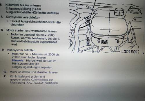

BTW: Man ließt vieles unterschiedliches zum Thema entlüften...darf ich die Info, dass sich die Luft automatisch im Ausgleichsbehälter sammelt und man abgesehen von einer eventuellen Kühlwasserstandsspiegelkorrektur nichts weiter unternehmen muss, für bare Münze nehmen?
Jep, normal auffüllen bissl über max und mal 30-40km fahren. Abkühlen lassen und danach nochmal auffüllen bis. max und fertig. Ich kontrollier das dann 2 Tage immer nochmal aber passt eig. immer.
Edit: So gehts richtig (siehe Bild).
Ich machs halt immer beim fahren weil ich keinen Bock hab ewig im Auto zu hocken bei 2500umin und zu warten bis der Lüfter angeht.
