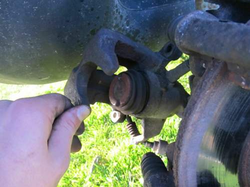

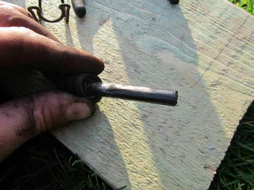

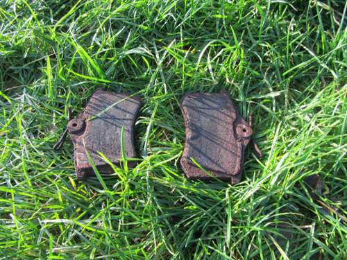

Jedenfalls hab ich gestern alles mal zerlegt und wieder zusammen gebaut. Der Kolben hat Rost weil die Manschette nicht richtig drauf war. Hab es soweit möglich gereinigt und gefettet, brachte aber kaum eine Verbesserung. Allerdings konnte ich auch mangels Werkzeug den Kolben nicht zurück drücken oder drehen.
Ich denke ich werd mal ne Werkstatt beauftragen, dass die den Kolben mal bewegen. Und meinetwegen sollen doie auch die Handbremse mal einstellen. Bringt das nix muss halt doch alles neu.

Da kannst hinten erstmal komplett alles erneuern.
bei 44,90€ gehts bei nem neuen Bremssattel für hinten los, da würd ich gleich nen neuen bestellen und nicht noch die werkstatt für die gleiche kohle das altmetall wieder gangbar machen lassen... (denn viel billiger dürfte das ja wohl auch nicht werden)
