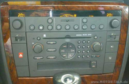

Scheiben sind trotz Klima immernoch beschlagen
Hallo,also als ich heute wegfahren wollte,waren meine Fenster alle beschlagen...
Nachdem ich die Klimaanlage angemacht habe,dachte ich das es nun weg geht jedoch war es leider nicht so.
Ich habe sie auf der heissesten Stufe eingestellt und dann auf der Stufe 3.
Als ich dann losgefahren bin,hat man garnichts mehr gesehen =(
Die Frontscheibe war total beschlagen nur ganz unten war etwas frei ansonsten alles dicht.
Nachdem alles nichts mehr geholfen hat,habe ich die Fenster runtergemacht...
Woran könnte das liegen?
Aus dem Schlitz kommt warme Luft raus aber wiso ist die Schreibe dann immer noch beschlagen?

Zuerst die Funktion der Umluftklappe auf Sicht prüfen. Am besten vom Innenraumfilter aus reinschauen und eine 2.Person auf dem Fahrersitz die Umluftklappe betätigen lassen. Wenn alleine, Radio aus, Motor an und die Umlufttaste betätigen und auf das "Plop" der Klappe achten.

Auf die Gefahr hin, für Gelächter zu sorgen.
An meinem Omi hatte ich auch unerklärlichen Feuchtigkeitseinbruch. Es hörte sich auch so an als ob irgendwo etwas schwappen würde.
Gefunden habe ich dann: Im Motorraum, auf der Rechten Seite, das Fach wo der Pollenfilter drinne steckt. Stand voll Wasser. Da hatte sich sehr viel Laub gesammelt und den Abfluss zugesetzt. Nach dem der Abfluss wieder ging, war ziemlich schnell ruhe.

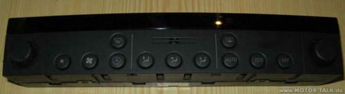

Ich hatte damals zwei Fälle. Einmal war der Wasserablauf des Pollenfilterkastens verstopft und einmal war das Steuergerät der Klimaautomatik defekt. Das Steuergerät hat noch vollständig funktioniert, bis auf die Tatsache, daß der Klimakompressor nicht mehr eingekuppelt wurde. Das Steuersignal wurde einfach nicht mehr an das Motorsteuergerät weitergegeben. Die Birne im ECO-Schalter funktionierte weiterhin wie gewohnt. Der FOH konnte mit dem Tech auch manuell den Kompressor einschalten und die Klima hat tadellos funktioniert. Auch ein manuelles Ziehen der Steuerleitung auf Masse schaltete den Kompressor ein. Ende vom Lied war ein neues ECC Steuergerät.
Achim
Umluftklappe aktivieren, dann wieder deaktivieren. Sie ist beim Kaltstart zu und sollte sich dann unmerklich selber öffnen, was aber bei meinem alten Omi und auch zahlreichen anderen, wohl nicht so recht funktioniert hat, daher manuell" nachhelfen.
mit Klima beschlagen die Scheiben auch mit geschlossenen Umluftklappen nicht bzw. erst wenn extreme Temperaturunterschiede vorhanden sind bzw. bei Minustemperaturen der Kompressor abschaltet...
ubid
Na, nicht ganz.... Nicht nur dann.
Wenn der Wärmetauscher undicht ist, dann beschlägt er schon noch.
Auch wenn das Fahrzeug ordentlich durchfeuchtet ist, dauert es meist auch 3-5 Minuten ehe es einwandfrei funktioniert und die Scheiben richtig frei werden. Ich rede hier von Straßenparkern, nicht von den meist doch recht trockenen Garagenparkern.
