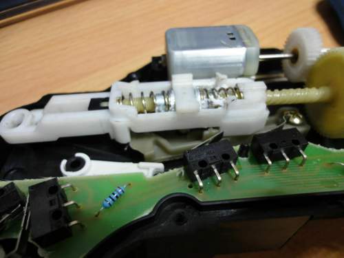

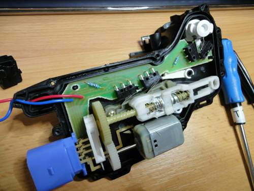

Hier mal zwei Bilder vom inneren des Türschlosses
Dsc02219
Dsc02220
Und was soll da auslaufen?
Die Mechanik selbst oder einer der Microschalter.
Wird der Schlüssel gehalten interpretiert das Steuergerät das die Fenster geschlossen oder geöffnet werden sollen.

Ich habe noch keine Mechanik oder microschalter auslaufen gesehen...
