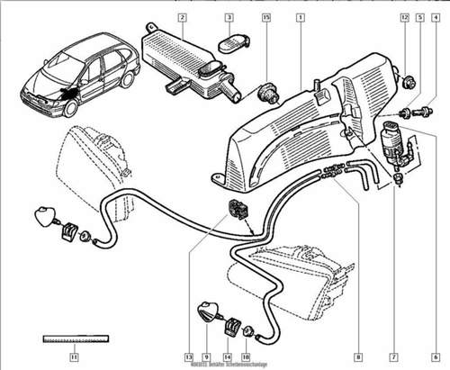

Der Wassertank und die Pumpe der Scheinwerferwaschanlage befinden sich laut Dialogys im Kotflügelgehäuse Fahrerseite. Normal sollte es genügen die Radhausverkleidung abzubauen um den Waschtank ausbauen zu können.
Um eine PDF für den Ausbau suchen zu können brauche ich den genauen Fahrzeugtyp JA?? das steht auf dem Aufkleber an der B-Säule Beifahrerseite. Oder Fahrgestellnummer posten dann kann ich die gesamte Ausstattungsliste zum Fahrzeug raussuchen.
Scenic1-scheinw-waschanl
Wie camelffm-2 schon geschrieben hat, es kommt halt auf das Modell des Scenic I an wie das ganze aufgebaut ist. Hier die Variante beim JA0B. Teil [6] ist übrigens die Pumpe.
Pumpe

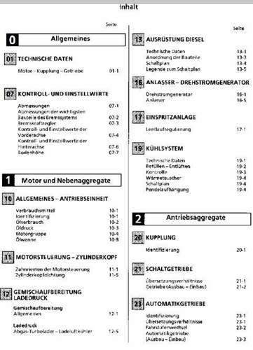

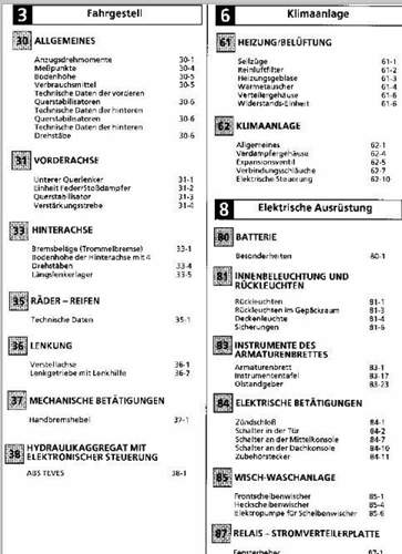

Ich hab da jetzt leider nur eine NT gefunden die für den Scenic1 auch die Wischeranlage, also Waschtank und Pumpen beinhaltet. Leider nur für Front und Heckwischer, allerdings ist da auch ein Bild der linken Seite also der Waschanlage Scheinwerfer mit drinn. Prinzipiell ist es ja Identisch mit der Waschanlage Windschutzscheibe beim vorgehen und ausbau. Die NT enthält noch einiges Mehr, ich hab mal Bilder gemacht mit dem was die NT beinhaltet. Wenn Interesse besteht kann ich diese NT als PDF in ein Mailfach schicken. Hier im Forum geht das leider nicht da man hier keine PDF anfügen kann, nur Bilder. Bei Interesse benötige ich alos noch eine E-Mail Adresse wo ich das hinschicken soll.
Scenic1-nt2613-inhalt

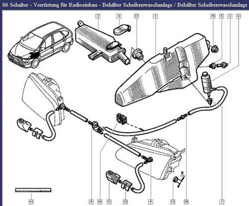

Laut Dialogys Scenic1 JAxx Scheinwerferwaschpumpe 7700436687
Hat wie die Scheibenwaschpumpe 2 Abgänge aber kein Umschaltventil. Es werden beide Abgänge gleichzeotig versorgt. Ich würde ja das Teilebild hier einstellen, aber das darf ich nicht mehr, ich hab schon eine Abmahnung wegen ''Urheberrechtesverletzung''
