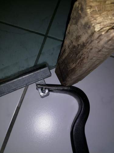

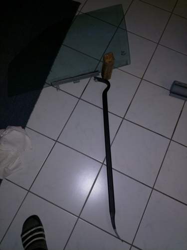

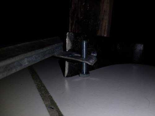

Hallo Laura,
auch dir ein herzliches Willkommen hier im Forum ..
Ich habe dein Problem jetzt mal hier bei mir nachgestellt an einer alten Seitenscheibe und versuche dir nun anhand von ein Paar Bildern zu erläutern wie es funktioniert .. vorausgesetzt du verfügst über das nötige Equipment ..
Ich hoffe meine Denkweise erschließt sich dir ..
Wo kommst du her? .. für evtl. Hilfe vor Ort .. da wir recht viele kompetente helfende Hände in ganz Deutschland verteilt haben ..

Oh Super - das werde ich morgen gleich mal ausprobieren .. einen Kuhfuss habe ich nicht aber das Prinzip der Hebelwirkung auf den Bildern ist klar- vielen Dank dafür. Den Tip mit der Zahnseide finde ich auch sehr gut!
Gebe dann noch mal Rückmeldung - LG

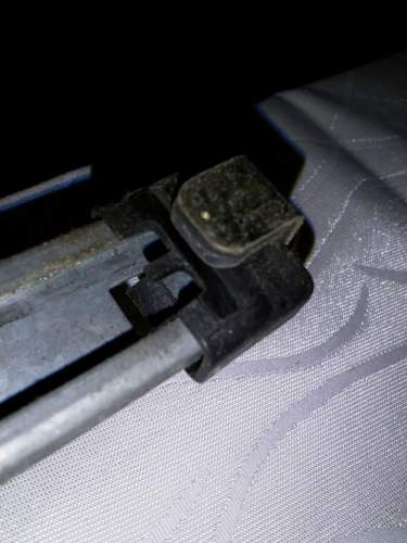

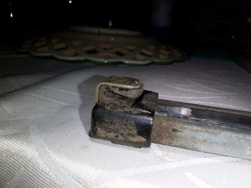

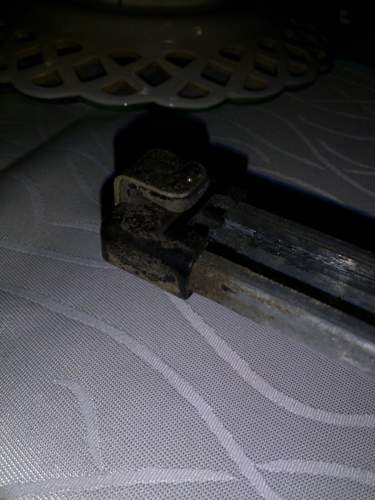

@Panzerschubse schrieb am 26. Februar 2019 um 18:49:34 Uhr:
Ich glaube mal das auf deinem ersten bild der Kunststoffhalter fehlt .. so sieht es zumindest aus ..
wenn der fehlt hat die Heberschiene keinerlei Führung.
erstmal auf keinen Fall irgendwo rumbiegen
Das auf den Bildern ist der Clip den ich meine ..
es kann sein das der jetzt von der Beifahrerseite ist .. aber das dürfte egal sein ..
der muss drauf sein .. dann den Heber locker in der richtigen Position mit den Schrauben fixieren ..
und die Schiene mit dem Clip, in die Führungsschiene .. quasi einrasten
