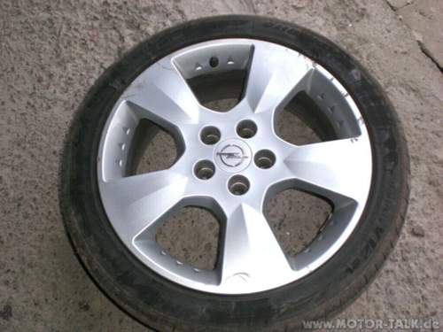

heute wollten wir oma im krankenhaus besuchen,fahren im nächsten nest ne pflasterstrasse lang und kurz nicht aufgepasst und zack.....
mit der vorderen felge an einer alten eckigen,ziemlich hohen und verdrehten bordsteinkante......
mir schlug es kurzzeitig das kenkrad aus der hand ,dann hatte ich ihn wieder und führ rechts ran,das ergebnis....
siehe im anhang......
was sagt ihr felge reparieren lassen oder gebraucht kaufen,könnte eine sportfelge mit reifen in guten zustand ohne borsteinschäden und kratzer vom verwerter für etwa 80,-€ bekommen,der fast neue hankook V12 evo ist schrott!
desweiteren steht jetzt mein lenkrad schief nach links,etwa 2-3cm und er zieht nach rechts,spurstange schrott????

Wenn du eine gleiche Felge mit reifen bekommen kannst für 80 € würde ich zuschlagen.
Wahrscheinlich hat Spurstangenkopf oder Spurstange einen abgekriegt. 🙁

ca.30-40kmh,bin aber nicht drauf gefahren,sondern von der kante abgeprallt,also "nur" voll dagegen und abgeprallt,der reifen hat das meiste abbekommen...

Meine Sport-Felge sah bis zum Saisonstart auch ähnlich aus. Habe Sie dann mit Alu-Spachtel wieder in Form gebracht und mit ner Spraydose Opellack von Duplicolor (nen silber metallic, habe ich anhand der Nabenabdeckung rausgesucht) wieder lackiert.
Sieht zwar nicht optimal aus, zumal ich nur die eine Speiche einlackiert habe und beim Klarlack ne Nase entstanden ist 🙁, aber wenn man es nicht weiß, sieht man es nicht, der Lack passt zu 98%.
Außerdem wird es denk ich mal nicht die letzte Bordsteinberührung gewesen sein, bzw. nen Steinchen kann auch mal ranfliegen.
Hat mich dann insgesamt ca. 30 Euro gekostet, wenn man Schleifpapier und Filler anteilig mit anrechnet.
Und wenn die Reifen halbwegs neu sind, brauchst Du ja nur einen neuen.

muss morgen erstmal den reifen abziehen und die felge auf seiten und höhenschlag checken lassen denke das es "nur" tiefe schrammen sind, bzw. die kante nur an 2 stellen geringfügig was abgekriegt hat
spurstange ist aber im moment das hauptproblem!

Zum Thema Spurstange. Die würde ich am Besten wechseln, denn ne Achsvermessung mußt Du ja eh machen lassen, da dein Lenkrad schief steht, und so sparst Du dir das doppelte Vermessen.
Wechsel die Stange aber mit Spurstangenendstück, nicht daß das Lager eine mitbekommen hat.

tut mir leid für die Felge aber die Spustange würde ich noch nicht unbedingt wechseln.
Mach erstmal ne Achsvermessung und lass die Spur wieder einstellen. Die Spustangen und Köpfe sind beim Vectra extrem robust.

eine gute und ne schlechte nachricht,die gute,die felge hat ausser massive schrammen und 2 ecken nichts abbekommen,kein seiten und höhenschlag,die schlechte,die spurstange und der surstangenkopf sind kaputt,aber da es vectras wie sand am meer bei uns hier gibt😁
hat mich ne gebrauchte spurstange mit einen fast neuen spurstangenkopf 30,-€ gekostet,mein kumpel hat die vorhin eingebaut und die spur erstmal provisorisch eingestellt,die muß ich dann noch vermessen lassen
felge mach ich mit aluspachtel (5,95€) und der lackdoktor bei uns füllert und lackiert mir die felge vorn im sichtbereich komplett für 35,-€,denke das geht,ich hab kein vertrauen in die sprühdosenfarbe🙄
