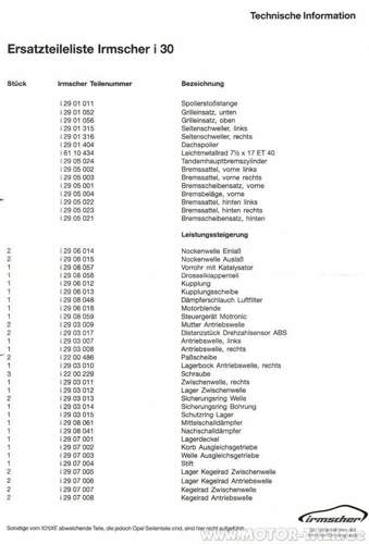

Es würde mich auch interessieren was da alles am Fahrwerk geändert wurde:
Federn, Dämpfer, verstärkte Stabilisatoren, wieviel tiefer? - Wer weiß da etwas Genaues?
Ich kann die Änderungsliste von Irmscher heute Abend gerne mal posten...
Ja, bitte mach das. Wäre sehr interessant.

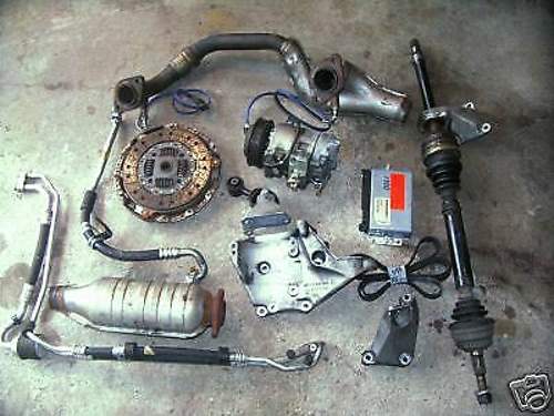

Im Anhang findet ihr die Änderungsliste von Irmscher für den Vectra i30. Aufgrund der Irmscher Teilenummern fällt es natürlich schwer zu sagen, welche Teile korrospondierend dazu mit originalen Serienteilen aus der GM Fahrzeugpalette übereinstimmen.
Es lässt sich aber mit Sicherheit sagen, dass einige Teile aus dem Saab 3.0 V6 Turbo stammen... bsp. Getriebeübersetzung, Antriebswellen, usw.
Andere Teile sind wiederum Standart i500.
Scannen00011-8912
Auf diesem Foto schön zu erkennen die verstärkte lange Antriebswelle (Beifahrerseite) des Vectra i30 / Saab 3.0 Turbo
