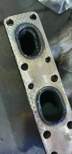

Hallo Leute,
Schaut mal die Innenseiten meiner Krümmer an. Ich musste das Zeug mit nem Hammer abschlagen. Was zum Teufel ist das? Betrifft nur Zylinder 3 und 4. Ventilschaftdichtungen? Ich hab hohen Ölverbrauch und weissen Rauch ausm Auspuff.

Nennt sich Ölkohle.
VSD oder Kolberinge. Auf jeden Fall verbrennst du reichlich Öl mit, was ja dann deinen hohen Ölverbrauch auch hinlänglich erklärt.
Wäre ja mal interessant, mit welchem Öl der Motor bisher überwiegend betrieben wurde.
Diese enorme Ablagerung von Ölkohle hat natürlich Ursachen.

So sieht das aus, wenn die Motoren 1 Liter öl auf 1000km verheizen und immer fleißig nachgekippt wird, statt die Probleme zu beseitigen...
Lass mich raten: M54?
Oder der Motor ist voll mit Ablagerungen meiner hatte das mal durch sehr viel Stadtverkehr, hat auch 1 Liter auf 1000 gefressen. Nachdem ich 1000 Kilometer auf der Bahn war im Sommer bei 38 Grad im Schatten hat er den Mist verbrannt und verbraucht jetzt auf 5000 Kilometer knapp 1 Liter was ok ist.

Ich habe die Frage deswegen gestellt, weil der M54 bekannte Problemchen hat, die genau zu diesem Ölverbrauch führen. Speziell der 3 Liter. Beim M54 ist der Ölverbrauch dadurch bedingt, dass die Kolben nur einen einzigen Ölabstreifring haben und dass die Motoren BMW-seitig mit 5W30 von Castrol gelaufen sind.
Dazu kommt, dass der E39 keine festen Ölwechselintervalle mehr hat, sondern den Zeitpunkt für den Ölwechsel gemäß Fahrprofil über das SIA System mitteilt. So können da Wechselinervalle von über 20.000km zusammen kommen, wenn man das Öl gemäß der SIA wechselt, was mit dem Castrol 5W30 (trotz Longlife 01 Freigabe) dazu geführt hat, dass die Motoren von innen brutal verdrecken, weil bei den langen Intervallen nach dem Ölwechsel immer jede Menge Dreck im Motor zurückbleibt.
Bedingt dadurch verkokt dann der eine Abstreifring am Kolben und bäckt in seiner Nut fest. Passiert das auf mehreren Zylindern, geht der Ölverbrauch schnell auf 1 Liter auf 1000 km hoch.
Beim 3 Liter kommt hinzu, dass er den größten Hub bei den M54 Motoren hat und der Kolben dadurch zu einer leichten Kippbewegung neigt, was den Ölverbrauch bei festgebackenen Abstreifringen noch begünstig. Im Schubbetrieb fehlt der Gegendruck durch die Verbrennung, weshalb der M54 besonders im Schubbetrieb Öl am Kolben vorbei in den Brennraum zieht, wo es dann verheizt wird.
Funktioniert dann noch die Kurbelgehäuseentlüftung nicht richtig (ebenfalls eine M54 Krankheit), wird noch mehr Öl verbrannt, was über die KGE direkt in den Ansaugtrakt geleitet wird.
Kriegt man mit ein paar relativ einfachen Tricks ohne Probleme in den Griff, nur muss mans halt machen. Mein M54B30 hat z.B. Null Ölverbrauch. 😉

Es kommt (wie schon gesagt) auch häufiger beim M54B30 vor, bei den kleineren seltener. Falls du es mir nicht glaubst, such mal nach "M54 Ölverbrauch" bei Google und du wirst feststellen, dass Ölverbrauch beim M54B30 eher die Regel als die Ausnahme ist. Natürlich nur, sofern man das Problem nicht angeht.
Was du mit der LL04 Freigabe betonen möchtest, verstehe ich nicht, da LL04 einfach nur eine neuere Ölsorte ist, die für Dieselmotoren optimiert wurde. Bei dem Öl mit LL04 Freigabe ist aber nichts drin, was es in einem Benziner besser gegenüber LL01 macht.
Für die M54 Motoren kann LL04 alternativ verwendet werden, LL01 ist aber zu bevorzugen.
