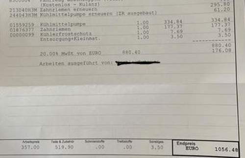

Ich habe eine Frage zu meinem Ford Kuga DM3, 4x4 , 179PS, eine Woche nach dem 120.000km Service hat sich das Schaufelrad der Wasserpumpe gelöst und wir mussten noch einmal zurück in die Werkstatt, noch einmal Kosten von mehr als EUR 1.000,-- , ist dieses Ablösen ein Bekannter Fehler? Hätte die Pumpe ev. bereits beim Service getauscht werden sollen?

Themenstarteram 12. Dezember 2022 um 6:51
Guten Morgen und Danke für die Antworten, die Kosten setzen sich lt. den Angaben auf dem Bild zusammen, ist eine FORD Fachwerkstätte, noch dazu war das Auto eine Woche davor zu einer großen Wartung dort, da gibt es gerade Diskussionen über einen möglichen Zusammenhang.

eine einzelne Wasserpumpe für 400€ ist schon frech, frag mal nach einem kompletten Einbausatz (aus dem Zubehör, zB. von Bosch)

Und das alleine kommt schon auf 470 Euro , dann noch die teure Wapu . Eigentlich normale FFH Preise, würd ich sagen.

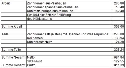

@benello schrieb am 12. Dezember 2022 um 19:46:18 Uhr:
In diesem Zusammenhang eine Frage an Rainy, der ja auch den ZR wechseln ließ und hier hoffentlich mitliest - war da die Wapu mit dabei?
Ja, selbstverständlich habe ich die Wapu auch wechseln lassen. Was sie explizit gekostet hat kann ich nicht sagen, da sie Teil des Zahnriemensatzes (von Gates) war. Die Gesamtkosten meines ZR-Wechsel (beim FFH), siehe Anhang.
Kosten-zahnriemen-ffh
Ui, allein die Wapu kostet beim TE mehr als bei Dir der ganze Teilesatz.
