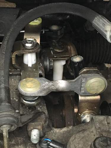

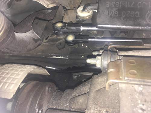

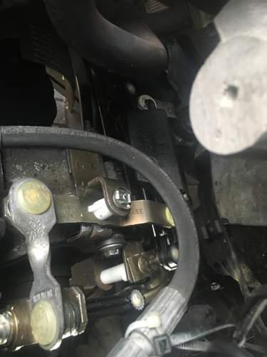

Hallo zusammen bei mein Golf 4 1.6 SR Ist seit Samstag was mit der Schaltung bin von der Ampel weggefahren wollte schalten ging nichts mehr die Schaltung geht nur noch nach oben und unten ohne ein Gang einzulegen nach Rechts oder Links geht nichts mehr der 1 Gang geht nicht mehr raus

Hast du mal im Motorraum alle schaltknochen auf dem getriebe angeschaut mir war mal einer gebrochen und ich hatte nur den dritten gang
Servus,
der 1.4er und 16er haben eine Gestangelte Schaltung, alle anderen Golf4 Modelle haben Seilzüge.
bei meinem 1.4er ist mal der kleine Knochen rausgeflutscht weil diese gummiaufnahme komplett kaputt war. kostet 5 € ist halt ärgerlich. Ich habe das damals mit kabelbindern irgendwie zusammengezogen damit ich wenigstens nachhause fahren konnte.
Erstmal die Gestnge hinter dem Getriebe kontrollieren ob noch alles fest sitz und nichts herumhängt.
Ich habe die komplette Schaltung überarbeitet. Da meist die anderen Gestänge auch nicht besser ausehen.

Gerne doch ich denke mal dann war es bei dir ein Knochen 😉
