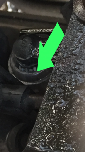

Hallo Leute,
hab vollgende Macke an meinem 3er Golf!
Die Schaltung scheint völlig ausgeleiert zu sein...die Gänge gehen aber alle noch ohne Probleme rein!
Hab schonmal den Schaltsack entfernt und da rein geschaut, kann aber auf den ersten Bliuck nichts erkennen.
Weiß da zufällig jemand, woran das liegen kann.
Oder die Kugel des Umlenkhebels hat sich aufgelöst.
Dadurch bekommt der Schalthebel auch sehr viel Spiel.
Umlenkwelle

Ok also die Schraube habe ich oben ab dann wage ich mich an den dicken Schmutz Fettklumpen unter dem wohl der Sprengring steckt 🙂
Täterääääää
Es ist geschafft!
Nach gefühlt unendlichen Stunden habe ich es geschafft.
Eigentlich war es dann ganz einfach wenn man denn weiß wie es geht.
1. Schraube oben lösen
2. Sprengring unten abziehen
3. Welle mit Kraft nach oben ziehen, es geht ca. 1 cm
4. Neuen Gummiball in kochendes Wasser legen damit er weich wird
5. Gummiball mit viel Kraft in den Spalt auf die weiße Kugel drücken
6. Welle wieder 1 cm runter drücken
7. Schraube oben wieder aufsetzen und festziehen
8. Sprengring unten wieder aufstecken
Ich habe nur 5 Gramm Gummi ersetzt aber es fühlt sich an als wenn ich Feuer gemacht hätte 🙂
Die Welle hat bei Autoteile Heil 6,40 Euro gekostet. Ich habe nur den Gummiball abgezogen, der Rest war bei mir noch in Ordnung und musste nicht ersetzt werden. Wenn man weiß wie es geht dauert die Reparatur max. 1 Stunde.
Auf dem Bild sieht man beim Grünen Pfeil den neuen durchsichtigen Ball.
Mein Auto ist ein Golf 4 Cabrio 98er Baujahr, aber beim Golf 3 oder sogar beim Golf 2 (?) soll es ja anscheinend gleich sein!
Vielen Dank für die sehr geduldige Hilfe hier!
