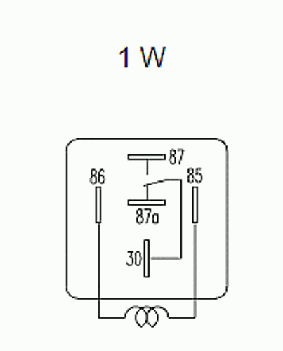

Das Relais hierhttp://www.voelkner.de/.../Kfz-Relais-12V-DC-Grl-S-112df.html dürfte für Deine Schaltung passen ohne Flipp-Flopp.
Taster dierekt an 85 (Masse) und 86 den Taster (wenn vom Taster Plus kommt ).
An 30/56 dann Masse an 87 oder 87 a dann die Lautsprechenbox (Massegesteuert)

Das Goodsky ist laut Datenblatt ein simpler Wechsler und kein Bistabiles Relais. Ich würde dieses nehmen: http://www.reichelt.de/.../index.html?...
Bistabil: Einmal Steuerkontakt auslösen gleich an und bleibt an, beim nächsten mal gehts aus. Google Suche wäre "Stromstoßrelais 12V"
@Gary
wenn ich mich nicht ganz täusche, ist das von Dir vorgeschlagene Relais zum schalten von 230 - 400 V konstruiert worden.
Das von mir vorgeschlagene Relais dagegen für die KFZ Technik mit den entsprechenden Anschlüssen und ebenfalls Bistabil, d.h. ein Impuls = ein, ein weiterer Impuls = aus bei Belegung von nur 87 ( Verbraucher).
Der zweite Anschluß 87 a (wo normalerweise ein anderer Verbraucher angeschlossen wird) bleibt leer.
Laut Überschrift ist das Reichelt Relais ein "Bistabiles Steckrelais, 12V, 1 Wechsler, 10A"
Das von dir verlinkte laut Datenblatt ein einfacher Wechsler, keine Stabilität. Ich hab die Anforderungen als "Per Stromstoß ein/aus" verstanden. Das ist auf fachchinesisch "bistabil"
Ja genau, normaler weise wird durch dem Impuls von den einen auf den anderen Verbraucher gewechsel, aber wenn nur 1 Verbraucher angeschlossen ist, dann wechselt durch Impuls 1 von 87a auf 87 (also an, je nach dem wie er das schaltet), beim nächsten Impuls dann wieder nach 87a (also aus), wobei 87a Anschluß nicht belegt ist.
