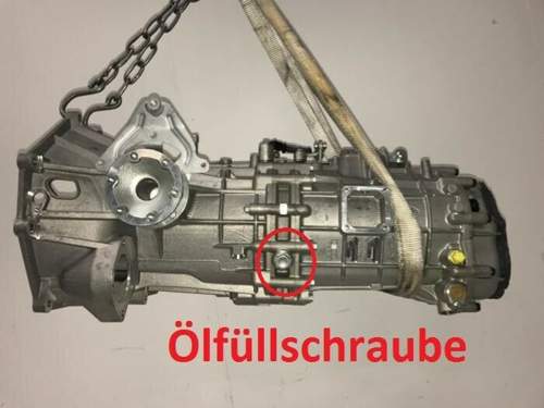

Hallo Schraubergemeinde,
bin noch nicht lange R8ler und war bisher mehr interessierter Leser als Themenverfasser. (Auch im R8-Quattro Forum)
Habe im Rahmen einer großen Inspektion nach 8 Jahren (Bj2009) und 33000km die "Lebensfüllung" Getriebeöl meines manuellen Schaltgetriebes gegen eine neue Füllung mit original teurem G052171A getauscht. Menge etc. (3,5Liter) nach Vorgabe. (Die Teilenummer ist für's manuelle Getriebe)
Bei einigermaßem zügigem Gangwechsel von 2ten in den 3ten Gang ist beim Einlegen in den 3ten ein leichtes "Haken" spürbar. Mann spürt das Zahnrad in der Hand.
Bei langsamem Schalten butterweich.
Das war mit dem alten Öl definitiv nicht der Fall.
Bin KFZler und 100% Schrauber, daher kann "ist auch genug Öl eingefüllt" etc. als Möglichkeit ausgeschlossen werden.
Gibt es diesbezüglich Erfahrungen hinsichtlich anderer Öle von Castrol, LiquiMoly etc.? Syncronringe sollen ja bezüglich der Ölsorte grundsätzlich ziemlich sensibel sein!? Das Originalöl sollte aber ja eigentlich funktionieren!! (Wer weiß, welche Hersteller die über die Jahre unter der gleichen Teilenummer vertreiben!?)

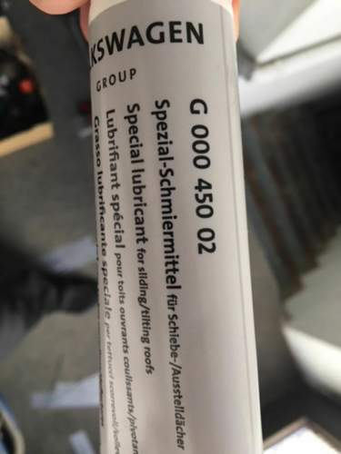

Hello 3meter3
Hättest du vielleicht die Teilenummer zu dem Fett?
würde nächste Woche auch die Schaltung einstellen.
Danke!
Das Fett ist die Empfehlung vom AZ. Steht zwar drauf für Schiebedächer. Wird aber von der Werkstatt für die Schmierung von Schaltgestängen auch im Motorraum verwendet. Im Netz ist unter der Teilenummer auch die allgemeine Verwendung bei der Schaltmechanik beschrieben.
Herzlichen Dank! ist schon bestellt :-)
@3meter3 schrieb am 21. Juni 2018 um 17:17:23 Uhr:
Das Fett ist die Empfehlung vom AZ. Steht zwar drauf für Schiebedächer. Wird aber von der Werkstatt für die Schmierung an heißen Teilen verwendet.
