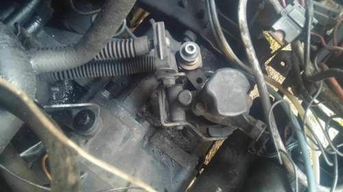

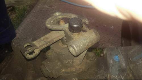

Allein ist das alles Mist. Zum Glück kam eben ein Nachbar. Diesmal habe ich es umgekehrt gemacht. Nicht ich habe geschaltet, sondern ich stand da mit Blick in den Motorraum. Zunächst hat das obere Seil sich nicht bewegt, aber ich konnte sehen, "daß es wollte". Dann habe ich nachgeholfen, indem ich dieses Wackelteil nach unten gedrückt habe. Es hatte gehakt. Gestartet. Der Rückwärtsgang war drin. Ich habe es dann noch mehrmals von Hand probiert, wenn man es geübt hat, klappt es jedesmal. Motor aus, das Wackelteil nach unten drücken, das andere kurz gegen den Uhrzeigersinn, bis es rastet. Morgen muß das Auto fahren. Jetzt wo ich weiß, wie es auch geht, habe ich es nicht repariert. Das Getriebe ist ein CTN. Nachdem ich sooft mit den Handschuhen darübergeschrabt bin, konnte ich es lesen.......Das Getriebe, was in der Garage liegt, ist offensichtlich heile. Mit Drehen der Anschlüsse für die Antriebswellen und Durchschalten kann man das Differential und die Gänge prüfen. Zumindest das Verhalten ohne Last. Es ist ein CHA. Vom Anschauen her sieht der Schaltdom gleich aus. Das "Wackelteil" sitzt hier auf einem Vielzahn und wackelt kein Stück. Es sieht so aus, als ob der Schaltdom mit zwei 13er Schrauben auf das Getriebe aufgeflanscht ist. Mit einfach losschrauben und hin und hertauschen ist doch wohl nicht? oder? Das Teil ragt doch in das Getriebe hinein und muß da irgendwas bewirken, sonst würde das Getriebe ja nicht schalten? Ich habe den Schaltdom noch nie abgeschraubt. Gibt es etwas, was ich falsch machen kann, wenn ich den Schaltdom wechsele? Ich habe nicht das Geld, um zu Nordhesse zu fahren. Die Fotos im Motorraum sind schlecht, ich habe sie erst hier oben in der Wohnung kontrolliert.
Schaltdom-cha
Schaltdom-cha2

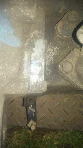

Kennung-cha

Der Schaltdom war an beiden Getrieben dank der Dichtungsmasse so fest, daß ich hätte den Hammer benutzen müssen. Also habe ich es erst einmal gelassen. Ich wollte nichts kaputmachen. Ich habe das, was "vwmannB4" mit "selbstgebastelter Inbusschraube" bezeichnet hat, losgedreht. Dann an dem roten Passat das Teil auch losgedreht. Es war so einiges unterschiedlich. Die Teile getauscht. Hat immer noch Spiel, weil das Gestänge welches ins Getriebe reingeht, am Außenvielzahn Spiel hat. Aber insgesamt hat es jetzt viel weniger Spiel. Das Gewicht habe ich weiterhin weggelassen. Der Rückwärtsgang läßt sich schalten. Die anderen Gänge natürlich auch. Im Frühjahr, wenn es wärmer wird, mache ich das dann alles ordentlich.
Der Hebel auf dem Vielzahn ist doch festgeschraubt?
Ja, wackelte aber trotzdem. Jetzt wo du es so schreibst, ich weiß nicht mehr, wie fest das war. Also mit den Fingern allein ging nichts los. Wackelt jetzt aber auch, und ist festgeschraubt. Wackelt, ich meine hat Spiel.
War eben noch mal unten. Am Ende des Hebels, in der waagerechten Auslenkung geht es etwa 5 mm vor und zurück, in der senkrechten Auslenkung deutlich mehr, vielleicht so 6 bis 8 mm. Geschätzt, also plus minus 1 mm. Bei dem anderen Hebel ist das nicht. Vielleicht 1 bis 2 mm, in beide Richtungen.
