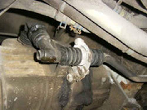

Moin in die Runde,
Frage: Meine Gänge sind extrem schwer einzulegen. Schaltgestänge ist gefettet, Kupplung ist eingestellt, und vor ein paar Jahren ausgewechselt. Alles funktionierte bestens. Es kam ganz plötzlich.
Neulich das Gestänge angeschaut, alles tippi toppi...nur das es halt sehr schwer geht. Gestänge ca. 20x hin- und hergeschoben, dann ging alles sehr leicht. Jetzt steht er eine Woche und wieder tritt das Problem auf. Schalte ich ohne den Motor zu starten Max 20x durch, geht es wieder ganz leicht.
Was ist da los????
Danke für Eure Hilfe.

als erstes würde ich prüfen ob der Wahlhebel hinten am Getriebe noch richtig in der Kugel sitzt
Wenn die Halterung am Getriebe sich gelöst hat kann diese etwas tiefer gerutscht sein und die Kugel ist nicht mehr richtig in der Pfanne
also richtig die Halterung richtig hoch schieben und festschrauben
Dann auch gleich die Verbindung noch mal richtig fetten
Kann natürlich auch sein das vorne im Schaltkasten was nicht stimmt

Die "ausgekugelte" Übersetzung ins Getriebe hatte ich früher auch mal ... sicher der erste Check.
Dann den Gummibalg vorne/unten am Schalthebel anheben und auch mal checken, ob die "Übersetzung" nach hinten korrekt sitzt.
Kann durchaus sein, dass die ohne Reallast deutlich leichter gehen ... weil sich einfach alles einnudelt.
hatte vor kurzem auch 2 defekte Faltenbalge hinten am Gertiebe
Seit dem ich die Teile hinten komplett erneuert habe ,schaltet er wieder leichter.

Müssen die Faltenbalge hinten eigentlich abschließen? Also so, dass nix von dem glänzenden Gestänge zu sehen ist?
eigentlich ja , denn dazu sind sie da
Die Dinger sollen ja das Gestänge und die Führungsbuchse schützen
bei den früheren Baujahren waren die Faltenbalge nicht verbaut
wurde dann aber mal geändert
Mahlzeit! Nimm doch mal hinten das Gestänge ab und schalte mit der Hand durch,wie schwergängig ist dann die Schaltwelle? Schadet nicht auch hinten mal auseinanderzunehmen und zu reinigen,fetten. Gummis sollten schon abdecken und sitzen.Gruß Frank
