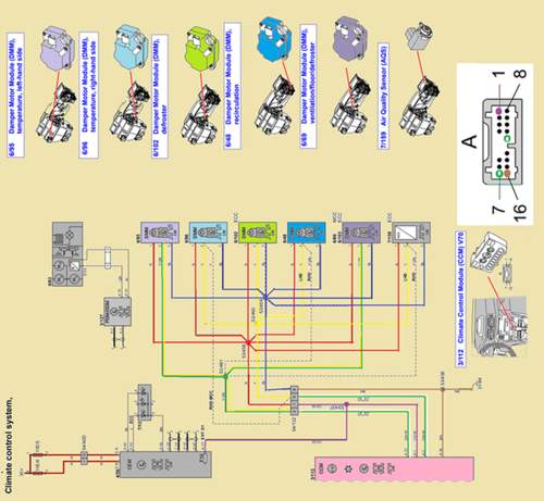

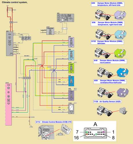

Hallo rosi3677
Ich habe mir den beitrag mit der Klimaanlage und dem Lin Bus angesehen da ich das gleiche Problem habe.
Ich habe an den rechten Stellmotoren ein Lin von 0,04v und auf der rechten seite 9,0v. jetzt habe ich versucht von den 9,0v Kabel zu legen an die anderenda war am liken nur noch 5,0v und funktionierte auch nicht mehr.
Habe es zurück gebaut und der linke funktioniert mit 9,0v wieder.
Meine frage haben sie die Komlette belegung von dem Stecker an dem Klimabedienteil zufällig?
2005er V70II Facelift D5 163PS
Vorab Danke.
MfG Frank

Edit und Glaskugel-
falls man bei "vorherigen" Tests und "angeklemmten" GN/W-Drähten und
nachfolgenden Trennens der Bauteile von "alles" korrekt sind,
dann sollten wir hier einen Unterschied der angezeigten Spannung
zwischen den beiden Voltmetern sehen.
wenn man beide GN/W-Drähte vom Terminal A:12 und A:7 "trennt",
sollten man mit zwei Voltmeter mit der roten Prüfspitze diese da
an diesen Terminals A:12 und A:7 anschließen und
mit der schwarzen Prüfspitze verbindung zu Masse haben.
Wenn man das CCM anschaltet,
sollten beide Voltmeter die Batteriespannung für einige Sekunden anzeigen.
Wenn es keinen Unterschied gibt, dann liegt das Problem in der Verkabelung oder den Motoren.
Wenn es einen Unterschied auf beiden Voltmetern gibt,
dann brauchen wir ein neues CCM und
das könnte evtl die ganze Zeit die Ursache gewesen sein.
V-70-bj-2005-ccm
