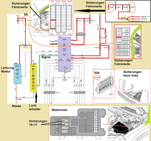

ich hab jetzt mal mein Dice heute bekommen und gleich mal fehler gelesen.
Es sagt: Lichtschalter Signal fehlt
Wie kann ich jetzt überprüfen ob es ein Relais oder Sicherrung oder der Schalter selbst ist?
Kann mir jemand die Sicherrungen oder Relais mit Einbauort sagen?
Hallo
man kann zwar die Sicherungen kontrollieren ,
aber richtig geht es nur am Lichtschalter ,
ob da auch etwas ankommt !
der Lichtschalter hat 3 Kabel
-Rot Spannung
-Braun Masse
-Grün/weiß Signalleitung,LIN-BUS
liegt Spannung und Masse an ,kann es der Lichtschalter sein ???
gibt noch ne andere Möglichkkeit .
mfg
Strom-lichtschalter
Lichtschalter-v70

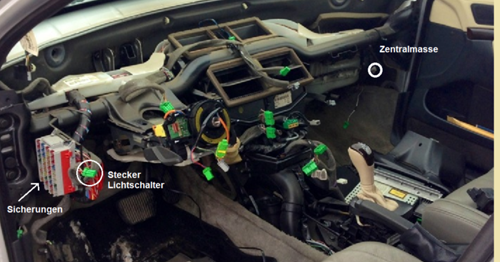

Themenstarteram 22. September 2017 um 5:03
Danke für deine Antwort. Da ich aber ehrlich gesagt (schähm) noch nie was gemessen habe kannst du mir sagen was ich wo ranhalten muss auf welchem wert stellen :-)
Vielen Dank
Moin
jeder Mensch ist Lernfähig !
auf dem Bild sieht man einen 3 poligen Stecker am Lichtschalter ,
den Abmachen und in den Pin,s messen !
-Rot Spannung
-Braun Masse
http://multimetertests.de/multimeter-anleitung/
selbst ein Multimeter für 9 Euro erfüllt da den Zweck !
nur dabei auf die Spannungseinstellung achten ,
bei manueller Auswahl meist auf 20 Volt stellen,Gleichstrom-DC .
bei der Messung aud ROT sollten ca 12 Volt am Stecker rauskommen
bei der Messung auf Braun,mit einer Meßspitze gegen Masse gehalten
sollten 0 - 0,2 Volt auf Braun rauskommen .
Masse gegen Karosseriemasse wird da gemessen !

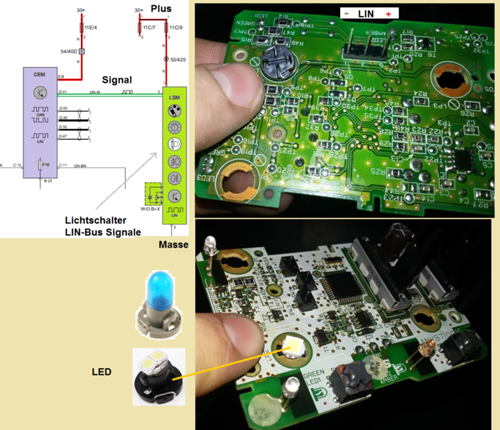

Grün-weiß ist der sogenannte LIN-Bus und
kann nur mit angestecktem Schalter gemessen werden !
es kan auch helfen die Schrauben vom Gehäuse des Lichtschalters hinten
zu entfernen und den Dreck und Keim(Staub) aus dem Lichtschalter
zu entfernen,Pinsel !

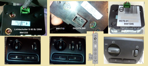

ach,ja die Volvo Teilenummer noch aufschreiben,
die auf dem Lichtschalter steht !!!
mfg

Normal sollte die Messung so ablaufen ,aber kein problem !
erst bei abgezogenem Stecker direkt im Stecker von Rot zu Braun messen ,
das sollten ca 12 Volt sein ,
danach von Rot zu einer Karosseriemasse das Ergebniß gegentesten,
sollten auch 12 Volt sein
dann von Braun zur Karosseriemasse messen,sollte 0 -0,2 V ergeben
danach den Lichtschalter anklemmen und direkt die Messungen im
angesteckten Stecker wie vorher messen ,
stimmt das ,so steht die Spannung !
Zitat-
die Messspitze Rot auf den Pin Rot (vom Stecker) und die Messspitze schwarz auf die Zündung = 12V
schon hier stimmt etwas nicht ,die Spannung fehlt (SICHERUNGEN vom Bild vorher prüfen !
wenn man ein Batterieplus zum Zündungsplus messen wird,
so ergibt PLUS zu PLUS ,ca 0 -0,2 Volt auf dem Multi !
evtl ist auch an einem falschen Kabel gemessen worden
die Messspitze Rot auf den Pin Braun (vom Stecker) und die Messspitze Schwarz auf Zü = 10,2
wenn jetzt ROT zu BRAUN im Stecker gemssen wurde und es sind 10,2 Volt auf
dem Multi zu sehen ,fehlen ca 2 Volt als Spannungsverorgung !
was zeigt denn die Starterbatterie an ,an den Batteriepolen gemessen ?
da sollten ca 11,8 -12-4 Volt etwa da stehen !
