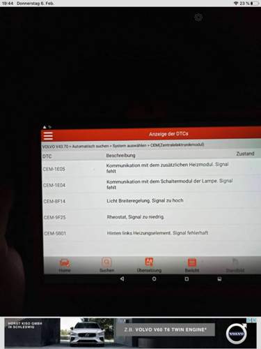

Hallo, ich habe mit Spannung diesen Thread verfolgt und bin nun ein bisschen enttäuscht, dass sich keine eindeutige Lösung gefunden hat. Ich habe das selbe Problem.
Der Elch ist ein V70 d5 von 2003 und bei mir ist es so, wie im Verlauf beschrieben die Beleuchtungen aus bleiben. Das tauschen des Lichtschalterelements hat leider keine Abhilfe gebracht.
Ich habe die Ströme gemessen und kam auf normale Werte bei plus und Masse. Das einzige wo ich mir jetzt nicht sicher bin, ist ob die 4volt die ich auf dem Grün-weißen Pin habe richtig sind und wenn das alles richtig ist, wo ich dann weiter suchen soll.

Ich habe mittlerweile das Steuergerät(Lichtschalter) ausgetauscht alles ausgepustet und die Kommunikation zwischen den Bauteilen überprüft. Nach zwei neuen gebrauchten Bauteilen gehe ich mittlerweile davon aus, dass das cem einen Weg hat. Deshalb bin ich jetzt auf der Suche nach einer Firma die das Steuergerät reparieren kann. Falls jemand noch eins rumliegen hat, oder eine Firma weiß die das reparieren kann wäre ich überaus dankbar für tips

Also die Beleuchtung des Kombiinstruments ist aus, die Beleuchtung der Mittelkonsole ist aus, die Leuchtweitenregulierung ist ohne Funktion, das Abblendlicht schaltet sich egal bei welcher Schalterstellung automatisch bei Zündungseinschaltung auch ein. Weiterhin, lässt sich das Fernlicht nicht „feststellen“ die Nebelscheinwerfer und die Nebelschlussleuchte haben keine Funktion, das dritte Bremslicht hat keine Funktion.
...hört sich für mich so an als ob die ganze Lichtschaltung auf "0" am Lichtschalter fest getackert ist und diese auf "Schwedenschaltung" programmiert ist... also Abblendlicht immer brennt und sonst nix... einzig das Bremslicht würde nicht recht dazu passen... 😉

das was ich lese würde ich als sogenannte "Notbeleuchtung" definieren.
wenn der Stecker vom Lichtschalter abgezogen wäre und
die gleiche "Notbeleuchtung" an ist,
würde ich meinen Problem der Kabel vom Lichtschalter zum CEM oder
CEM defekt.
mfg
Folgende Fehlercodes zeigt er an.
Danke fürs rüberschauen.
Viele Grüße!
