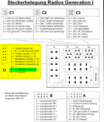

bin momentan am verzweifeln und hoffe nun hier die Hilfe zu bekommen die ich brauche.
Habe vor kurzem ein neues Radio in meinen A6 4B C5 eingebaut und nun funktionieren sämtliche Schalterbeleuchtungen (Klima/Spiegelschalter/Fensterheber) nicht mehr, da ein roter Stecker übrig bleibt welcher laut Pinbelegungen auch dafür verantwortlich ist (Kl.58d).

Hier noch ein Bild der Pinbelegung mit Markierung.
Pinbelegeung
Nicht nur dort ist Klemme 58d, sondern auch in Block A. Schau mal, ob das Radio auf diesem Pin eine andere Belegung hat - das könnte eine Störung verursachen.
Danke, das ist mir auch aufgefallen, allerdings kann ich das schlecht nachvollziehen wo der hinführt, wenn alle kabel erst einmal in dieses Steuergerät führen vom Adapter. Werde mal schauen ob ich das finde.

nein, die Beleuchtung läuft nicht vom Radio aus, sondern führt dort hin, damit das Radio auf Nachtbeleuchtung umschaltet, wenn man das Abblendlicht anmacht.

Die Schalterbeleuchtungen werde vom KI gesteuert, hast du bevor du das Radio eingesteckt hast die Belegung geprüft ?
Ich gehe mal davon aus, das du deine Endstufe im KI geschossen hast.
Lediglich die Beleuchtung vom Lichtschalter bekommt Strom vom Lichtschalter, dann gehts zum KI und dann wird verteilt auf die Beleuchtungen

Neuer Hauptlichtschalter hat das Problem gelöst...
