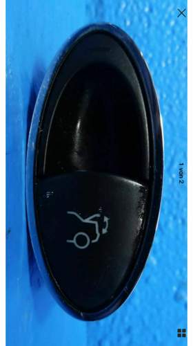

Hallo in die Runde,
habe schon mit einem Schraubenzieher gehebelt und gedrückt, will aber nichts zerstören.
Wie kann man(n) den Schalter in der Fahrertür zu öffnen der Heckklappe ausbauen?
Muss dazu die Türverkleidung demontiert werden oder gibt es da einen Trick?
Leider finde ich über SuFu und google nichts....
Ich möchte den Schalter des S 211 gegen einen des W 211 (W219) tauschen, um die Heckklappe auch von der Tür aus schließen zu können.
Wer weiß wie es am einfachsten geht?
Vielen Dank und viele Grüße

Der ist von hinten geschraubt. Türverkleidung muss natürlich ab.

@Manfred Bonn schrieb am 5. März 2020 um 15:59:27 Uhr:
ich bezweifele aber mal ganz stark, dass nur der Austausch des Schalters Deinen Wunsch erfüllen wird...
Doch es gibt zwei Schalter. Einer öffnet nur, der andere öffnet und schließt. Ich habe die Schalter bei mir auch getauscht deswegen. Damals nach der Nachrüstung im 320 wie auch im AMG der ab Werk mit der HDF kam.
Der Schalter mit der Doppelfunktion ersetzte im Übrigen ganz offiziell den Schalter mit der nur schließen Funktion im EPC.

Wir wissen aber auch beide, dass nur der Schaltertausch seine (S211) Hecktür nicht schließen wird...
@Manfred Bonn: was muss ich noch tauschen bzw. ändern? Steuergerät oder umkodieren?
Ich habe das Ganze bei mir mittels Kufatec Modul realisiert.
Damit geht (ging) das Schliessen per FB.
Wenn mich nicht alles täuscht, liegen beim S211 am Schalter überhaupt keine Kabel, die den Schliessbefehl umsetzen können.
Mal rein theoretisch könntest Du zwei Adern nach hinten in die Hecktüre legen, und diese dann an den roten Taster anschliessen. Das müsste dann gehen, aber glaub mir, das willst Du Dir nicht antun...
Er will doch die Klappe per Knopf am Schalter schließen und nicht mit dem Schlüssel oder habe ich was verpasst? Dachte die Idee mit dem Kufatec Modul wäre vom Tisch für ihn. Das Kabel das in den Schalter geht kann beides. Öffnen und schließen.
Man kann mit einer einfachen Feile den „nur öffnen“ Taster bearbeiten damit er auch schließen kann. Ich glaube es muss dann noch ein Widerstand eingelötet werden damit das SG erkennt ob man Richtung öffnen oder Richtung schließen drückt bzw. zieht. Da bin ich mir nicht mehr ganz sicher. Ist schon über 12 Jahre her seit ich mich mit dem Thema befasste.
Danke Mackhack, genau das will ich und so setze ich es am Wochenende um.

Wie sieht der Schalter aus
So! Schalter elektrische Heckklappe A2118210579 Mercedes Benz CLS C219 W219 W211
Für meinen S211 Mopf steht da
A2118210779 7C45
und nix davon das es einen Neuen gibt.
