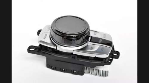

Ich habe in meinem G31 (neben anderen G11-Galvanik-Schaltern) auch den Keramik-
Controller aus einem G11 eingebaut, der ja ab Werk schon Galvanik-Tasten hat.
Er hat sofort perfekt funktioniert und besitzt eine tolle Haptik und Optik.
Gebraucht gekauft für (damals) 220,- EUR bei ebay. (Teile-Nr.: 9459630)
Der Zustand war wie neu, keinerlei Kratzer oder Gebrauchsspuren.

Es gibt aber einen Fehlereintrag "Steuergerät ist nicht codiert" mit der Nummer 026708.
Ich werde mir deshalb noch den G11-Controller von einem Codierer eintragen/codieren lassen.
Das soll ja per Bimmercode nicht möglich sein.

Das sieht ja echt gut aus!!
Wo hast du denn die silbernen Knöpfe her von der Parkbremse und dem Startknopf? Wie funktioniert da der Austausch?
Parkbremse: BMW-Teile-Nr. 61319109308
=> Dafür muss die Mittelkonsolen-Abdeckung raus.
Video dazu habe ich bereits oben verlinkt.
Startknopf: BMW-Teile-Nr. 61319302349
=> Dafür muss die Zierleiste im Armaturenbrett raus.
