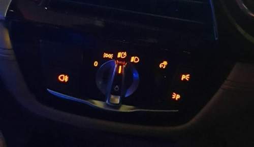

Hi Zusammen
Kann mir jemand sagen was diere beiden P Knöpfe rechts genau tun oder tun sollten? Bei mir paßiert da nix...

Danke Leute. Hatte es immer nur bei laufendem Motor versucht...Gem. Anleitung sollte ja Hebel auf P reichen.
Kann man dies ev. codieren daß die bei entriegeltem oder laufendem FZ immer an sind?
Wer vernünftig fragt, bekommt eine vernünftige Antwort oder einen vernünftigen Tipp, wo er die Antwort findet!
Die Parkleuchte wird nur beim Parken, d. h. bei stehendem Fahrzeug ohne laufenden Motor benötigt. Ein Dauereinschalten (bzw. eine entsprechende Programmierung) ist da wenig sinnvoll - wenn nötig, kann man bei laufendem Motor das Standlicht einschalten, dann ist das Fahrzeug auch besser zu sehen.
Sinn der Parkleuchten ist der (im Vergleich zum Standlicht an allen vier Ecken) geringere Stromverbrauch beim Parken am Straßenrand durch die nur einseitige Beleuchtung auf der dem Verkehr zugewandten Seite.
Wird nicht sogar nur ein Teil der Beleuchtung angemacht?
Vorne nur ein „Bogen“, der äußere;
hinten nur der Teil im Kotflügel und in der Kofferraumklappe bleibt aus.
