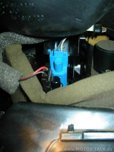

aufmerksamen Lesern fällt wahrscheinlich auf, daß ich mehrere Probleme habe.( am Auto)
Am Bremspedal sitzen 2 Schalter, ein blauer und ein schwarzer, von denen wohl einer,
vermutlich der Blaue defekt ist. ( Lampe MFG nach 3,5 Minuten ... )
Der Schalter könnte durch drehen um 90 Grad wohl ausgebaut werden, theoretisch.
Geht aber nicht, hängt irgendwo sonst noch fest, was ich aber nicht sehen kann, da
das Gewürge von der Heizung davor sitz und ich das eigentlich nicht auch noch ausbauen
wollte.
Was mache ich da falsch oder wie bekomme ich den Schalter heraus ?
Ist übrigens ein Bj. 96 / Kombi 35 i mit gerade mal 500 000 Km, doch jetzt hakt es so
langsam an mehreren Stellen.
Vielen Dank schon mal
heiqu
...hier mal die Prüfwerte vom Blauen Schalter...... Bremse nicht getreten: kleiner 10 ohm.
Bremse getreten: unendlich (1)...und nur wenn die Sollwerte nicht stimmen ist der Schalter zu ersetzen. Also erst mal überprüfen.

...der Blaue müßte für die GRA sein...
Danke,
die Frage war aber : wie baue ich den Schalter aus ??????????
den für die GRA kannste ja drin lassen, der wird rausgedreht, der sitzt in einer Metallklammer. Den Bremslichtschalter, den Stecker abmachen und dann eine 45 Grad Linksdrehung machen und raus damit. Ganz einfach. Nach oben hin ist genug Platz und auch flexibel, da kannste schon gut dran.
An dem von der GRA ist auch nen Gummischlauch dran, den nicht ausbauen :-)

nein da musst du garnichts ausbauen. Und die GRA ist nicht in der Diagnose drin, also ist der das nicht. Es ist der Bremslichtschalter!
mach nen Bild wo man alles sieht! dann ist der übrig...aber das will ich gerne mal sehen :-)
der Schalter funktioniert aber, liegen 12 V an, wenn ich auf das Pedal drücke
gehen die 12V auf 0 runter, also kann es ja nur der andere Schalter sein.
Werde mal ein Bild machen, damit wir nicht aneinander vorbeireden.

Hallo Wester,
hier das Foto zum Fall.
Fehlermeldung der Diagnose ist Fehler 00741 Bremspedalschalter
Alle 3,5 Minuten blinkt in der MFA die Motorelektronik Warnleuchte,
wenn ich nicht vorher das Bremspedal betätigt habe,

Kurze Frage, funktioniert das Bremslicht, und ist die Sicherung dafür auch ok?
ja, Bremslicht funktioniert und Sicherung ist auch ok,
Fehlermeldung ist Bremspedalschalter 00741
Wie man auf dem Bild gut sieht, hast Du zwei Schalter am Bremspedal;
Bremslicht- und Bremspedalschalter - letzterer, wie schon richtig gesagt wurde
für die GRA. Ganz sicher, daß Du keine hast oder ist die nur schon seit Ewigkeiten
defekt - wie sonst käme dann der Schalter dahin.
Die im Speicher abgelegte Fehlermeldung besagt - Bremspedalschalter defekt, bzw.
Schaltpunkte beider Schalter nicht synchron.
Tausch den Schalter, dann sollte Fehlermeldung auch weg sein.( Und wer weiß, vllt.
geht ja dann auch die nicht vorhandene GRA wieder )😉.
Übrigens - Hinweise zur Austattungsvariante Deines Passat findest Du auf dem
Aufkleber rechts unter der Abdeckung im Kofferraum.
Gruß Eiche.
