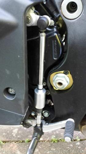

wenn es einfach so gehen würde bestände kein Angebot an Schaltautomatensystemen...
hier mal zum einlesen:
Welcher Racer würde nicht gerne auf Anhieb einige Zehntel pro Runde schneller fahren? Mit einem Kniff geht das relativ leicht: Man spart beim Hochschalten das Gaswegnehmen und Kuppeln, drückt einfach den nächsten Gang rein. Gangwechsel unter Last und ohne Kupplung schaden jedoch der Schaltbox, bereits nach kurzer Zeit kann es zu Getriebeschäden kommen. Schaltautomaten, neudeutsch Quickshifter, sollen das verhindern. Vereinfacht ausgedrückt erkennt ein Sensor am Schaltgestänge den Schaltwunsch des Fahrers, ein Steuergerät unterbricht daraufhin für wenige Millisekunden die Zündung und nimmt so die Last von den Zahnrädern - der Gang rastet sanft, präzise und schnell ein, ohne dass gekuppelt werden muss.

Zum Thema Schaltautomat:
Ein Kumpel hat sich so ein Teil bei seiner Kilogixxer K9 nachrüsten lassen.
Hat eben den Vorteil das man sich gar keine Gedanken mehr machen muss, einfach bei Vollgas den Gang rein, der Schaltautomat macht auch nix anderes als Schalten ohne Kupplung. Das Gas wird für den Schaltvorgang weggenommen, Gang geht rein und weiter gehts
