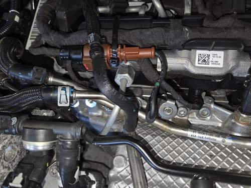

Die Motorkontrollleuchte bleibt aber aus. Ich werde mir wohl einfach ein ausgebautes Magnetventil (Teilenummer 05L907284, siehe Bild) am original Stecker anschließen und im Motorraum verbauen. Damit sollte dann auch der Fehler im MSG passé sein.

Beim Freundlichen kostet das Teil 71,65€ - habe mir für 20€ eine gebrauchte Wasserpumpe gekauft und da das Teil ausgebaut.
Das Ventil kam heute an - habe es am bestehenden Halter für das Kraftstoffleitung mit angeschraubt und den Stecker mit einem Kabelbinder befestigt. Mal schauen, ob ich noch einen originalen Clip dafür finde, dann befestige ich den Stecker auch mit am Kraftstoffrohr.
Verbauort Magnetventil

Habe da einen originalen Stecker mit zwei Einzeladerabdichtungen (Blindstopfen) aufgesteckt, falls man den Stecker doch nochmal anstecken will. Wobei die Wasserpumpe mit dem Magnetventil spätestens beim Zahnriemenwechsel gegen eine ohne Verstellmöglichkeit getauscht wird.
