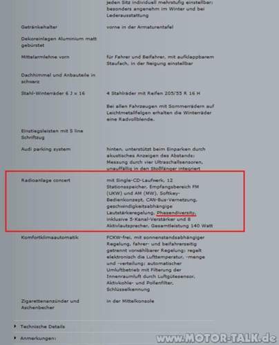

Okay danke dir, HIER in dieser Anleitung steht z.B. drin, dass ab MJ07 die Phasendiversity verbaut wird(1. Seite ganz unten); das soll dann wohl ab BJ07 bzw. MJ08 heißen, oder?
Hab grad noch bei myaudi reingeschaut, ob da was dazu drin steht und ich bin auf neue Verwirrung gestoßen;
Dort steht wiederum drinne, dass das Concert in meinem Fahrzeug Phasendiversity habe (Siehe Bild). Ich blick langsam echt nimmer durch🙁
Wo kann man denn nachschauen, um eindeutig sicher zu gehen, welche der beiden Varianten man verbaut hat?

Also ab modelljahr 2007 wurden nur noch 2din radios verbaut.
Das neue concert2+ hat dann ein phasendiversity und die bns 5.0 und rns e weiterhin das schaltdiversity.
Die frage ist was hast du für ein radio genau drin?
Das 1din concert 2 hat das schalt und das 2din concert2+ hat ein phasendiversity.
Solltest du ein concert2+ haben, gibt es die möglichkeit auf das schaltdiversity umzurüsten.
Da bietet zb kufatec für ca 100€ ein set an.
Gruß micha

Meiner ist MJ07 und hat das 1-DIN Concert II drinne.
Ich glaub das Concert II+ wurde doch erst ab MJ08 (also BJ07) eingeführt, oder nicht?
Aus diesem Grund bin ich ja so verwirrt, bei myaudi oder eben in der Anleitung steht drin, dass bei mir eigentlich Phasendiversity drin sein sollte, aber eigentlich sollte das 1-DIN Concert II ja Schaltdiversity haben, nach dem was man hier sonst so liest 😉

Das ist so nicht richtig, ich hab ein MJ07 und hatte ein 1Din Concert Radio drinnen.
Und bei mir steht genau das gleiche unter MyAudi wie bei mk1290 mit phasendiversity.
Wobei ich ehrlich denke, dass es unter myAudi einfach nur falsch steht! Bin aber auch unsicher.
Also ab modelljahr 2007 wurde eigentlich nur noch doppeldin verbaut(produktion ab mitte 2006).
Aber wenn du ein 1din concert drin hast, dann brauchst du nur den normalen adapter auf rns e(kostet 50€ bei kufatec) und da hast du auch den adapter für den fakra und din stecker mit bei.
Den hab ich auch so verbaut.
Und dann lief alles direkt.
Also sollte es keine probleme bei dir geben😉
