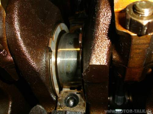

... beim morgendlichen Kaltstart nicht die Kupplung zu treten, sofern das Auto das zulässt. Das Axiallager kriegt die ganze Ladung ab mit man gerade der Restschmierung vom Vortag.
Mal angenommen man ist noch nicht richtig wach, startet ohne Kupplung zu treten, aber mit eingelegten 1. Gang. Der Schaden wäre dann etwas größer, an meinem Wagen und der Werkbank, die ich dann wegschieben würde. 🙂. Wenn überhaupt mal ab 200.000 Längsspiel an der Kurbelwelle zu merken ist. Außer bei den Autocs bei VOX, da konnten sie die Kurbelwelle bei einem Alfa ca 1 cm hin und herschieben. (Da muß der Fahrer wohl 10 Std bei laufenden Motor die Kupplung getreten haben).
49-mittleres-axiallager

Würde mich auch intessieren, weshalb es schädlich sein sollte, einen Wagen bei durchgetretener Kupplung zu starten.
Weil das Axiallager der Kurbelwelle dabe die gesamte Kraft aufnehmen muss.
Spielt aber an sich keine Rolle, da:
a) Ein modernes Auto mit Schaltgetriebe ohne getretene Kupplung sowieso nicht mehr anspringt (man hat also gar nicht die Wahl)
b) Die Lagerung IN DER REGEL stark genug dimensioniert ist.
Es gibt aber auch Fälle, da geht sowas schief und die Motoraschäden häufen sich.
Ein solcher Fall war der BMW B38, bei dem in der handgeschalteten Ausführung (und nur dort) die Motoren reihenweise kaputt gingen.
BMW hat noch nicht eingegangenen Motoren nachgerüstet und die Serie umgestellt danach war das Problem passe:
“Im BMW 218i Active Tourer kommt der BMW 3-Zylindermotor (B38) zum Einsatz. In seiner ersten Ausbaustufe verfügte die Kurbelwelle über ein Axiallager, das als kombiniertes, hydrodynamisches Bundlager in 180 Grad Bauweise ausgeführt war („Halbschalen-Lager“).
Spezifische Nutzungsprofile mit sehr häufiger Benutzung der Kupplung führten zu vorzeitigem Verschleiß des Axiallagers sowie als Folgeerscheinung auch der Kupplung. Ab April 2015 wurde deshalb die Produktion des 3-Zylindermotors auf ein 360 Grad Bundlager umgestellt, eine Maßnahme, welche die aufgetretenen technischen Probleme vollständig beseitigt hat.
