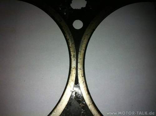

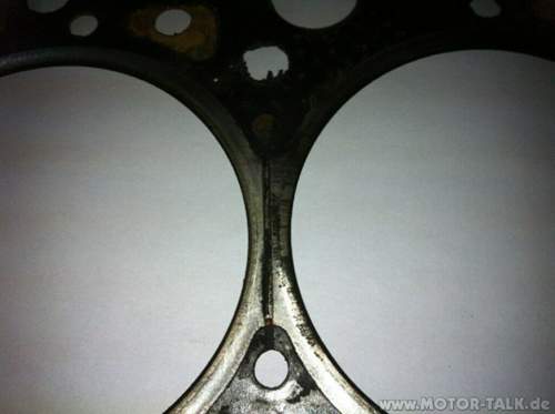

ich hab mich mal entschlossen euch hier aufzuzeigen wie es um eine kopfdichtung stehen kann... da hier immer wieder tipps gegeben werden oder sachen ausgeschlossen werden die garnichts... oder erstrecht mit dem thema zu tun haben... so kompliziert wie sich dieser letzte satz liest ist es eigentlich auch mit diesem thema...
ich habe in den letzten wochen mal nen paar kopfdichtungen aufgehoben...und mal ein paar alte bilder zusammengesucht.... um mal zu verdeutlichen worum es eigentlich geht...
man sagt oft... wenn das auto zu heiß wird... ja ... das die kopfdichtung... aber was passiert da genau...??
kommen wir zur funktion der kopfdichtung....im anhang ein motorblock rechts im bild mit dichtfläche nach oben... und ein zylinderkopf links im bild... dichtfläche ebenfall nach oben... diese beiden flächen sind mechanisch föllig plan eben... und glatt...
baut man diese nun zusammen... also den kopf auf den block braucht man dort eine dichtung zwischen...
diese soll nun dafür sorgen... das das öl... ohne aus dem motor zu treten vom block... in den kopf gepumpt werden kann... wo es die nockenwellen mit öl versorgen muß....
auch der zylinderkopf braucht wasser zur kühlung.... auch das fließt durch die dichtung... und muß von den brennräumen und ölkanälen ferngehalten werden...
ihre anforderungen bestehen darin nun 1,5 bar wasserdruck...5 bar öldruck...und beispeilsweise 50 bar verbrennungsdruck auszuhalten und von einander zu trennen... das muß sie bei -20 grad... im winter genau so gut... wie bei 30 grad im sommer... bei 200 kmh und 5400 umdrehungen....des motors...der dabei pro zylinder...immerhin 2700 mal kaltes frischgas ansaugt... und >800 grad heißes abgas abgibt...
dann haben wir noch die unterschiedlichen werkstoffe bei älteren motoren die das nicht begünstigen... den alu dehnt sich schneller aus als stahl... bzw mehr bei gleicher temperatur...

hier mal ein paar neue bilder...
hierbei handelt es sich um einen diesel... der einen erheblichen zylinderkopfdichtungsschaden hatte...
auf bild eins sieht man ein reguläres tragbild... wie es sein sollte...auf den restlichen bildern wie verbrennungsgas zwischen den zylindern in den wasserbereich eindringt...

überhitzung anderer art kann sein... das sich verbrennungsgas ins kühlmittel schmuggelt... was auch zur überhitzung fürft... da nun mehrere 100 grad heißes gas in den kühlkreislauf eingetragen werden... was meißt zum drckanstieg führen kann... muß aber nicht... der defekt an der dichtung sieht dann so aus... hier noch im frühen stadium... hier ist es nur bei hoher beanspruchung des motors dazu gekommen.... gasbetrieb kann sowas ebenfalls fördern....

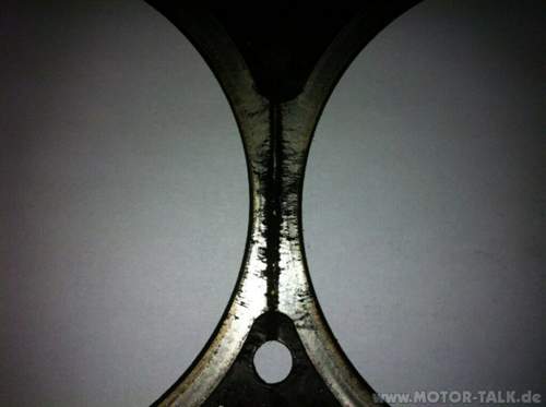

man seiht die schwarzen spuren auf dem feuerring... der metallisch blang sein sollte wie auf dem musterstück oben....
Das eintretende heisse Verbrennungsgas führt nicht zur Überhitzung sondern die dadurch resultierende Gasblasenbildung im Wasserkreislauf. Luftblasen können keine Hitze am Feuersteg wegtransportieren. Überhitzung und dadurch Beschädigung der
ZKD kann auch durch ein defektes Ausgleichsbehälter-Verschlussdeckel resultieren. Gasblasen entstehen nämlich im Motor schon bei
ca 70 Grad Wassertemperatur wenn das Kühlwassersystem drucklos ist. Diese Gasblasenbildung am Feuersteg lässt den Zylinderkopf partiell überhitzen und dadurch kann er sich verziehen und die ZKD beschädigen/undicht werden lassen.
Hochleistungsmotoren messen den Kühlwasserdruck und nehmen Einfluss aufs Motorsteuergerät. Somit werden Kolbenfresser verhindert bei Druckabfall im Wassersystem des Motors.
Mein Resultat: Einmal Jährlich oder mindestens alle zwei Jahre den Verschlussdeckel am Kühlwasserausgleichsbehälter erneuern, System auf Druckhaltevermögen kontrollieren und Sitz des Messingeinsatzes im Ausgleichsbehälter reinigen.

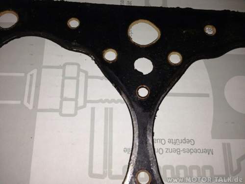

ich hab hier nochmal nen fundstück....hier ist es... wie eingangs von mir vergessen zu erwähnen...zwischen den zylindern durchgebrannt....einmal haben sich sogar verbrennungsgase in ein schraubenschacht gedrückt....die wege der verbrennungsgase sind unergründlich... 😁 ....viel spass beim anschauen...
