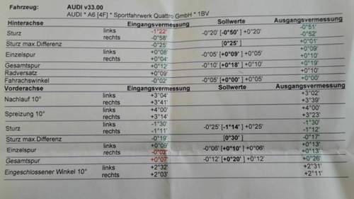

Die Räder meines A6 wurde heute vermessen und nachgestellt.
Der Inhaber der guten freien Werkstatt bei und im Ort hat es persönlich gemacht.
Wie luckyman-v6-4m im Beitrag vorher beschrieben hat die Werkstatt von sich aus die Spur übertrieben so .../\...
eingestellt. Er meinte grad bei Porsche und Sportwagen generell würde er das öfters machen.
Na dann hoffe ich das es mit der ''Porschespur'' jetzt alles besser aussieht. Werde im Herbst berichten ob es was geholfen hat.
Hier seht ihr noch das Messprotokoll.
20160318-175210-1
hmmmm, frag moch grad, ob er auch die vorspur eingestellt hat, is nix von zu lesen.
ok, und bei dem sturz der Hinterachse ( roter wert ), denk ich kein wunder, das der reifen so aussah.
gruss
Kann leider selber nicht so viel mit den Werten anfangen.
Das mit der Pfeilförmig eingestellten Spur meinte er glaub ich mit Vorspur.

vorspur und spur sind verschiedenen dinge.
eigentlich, wenn man es richtig macht, stellt man die vorspur ein und dann erst die spur.
