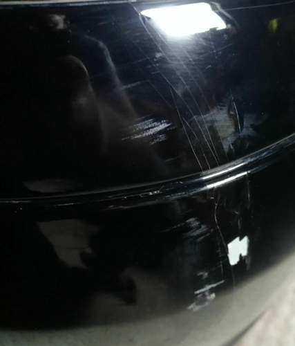

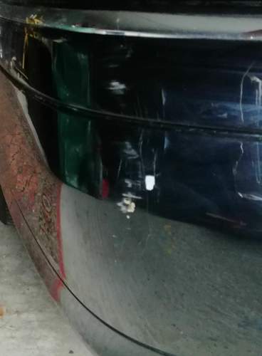

meine Frau ist eben beim Ausparken an einem Baum hängen geblieben. Die Stoßstange hat ein paar tiefe Kratzer und einige kleine Risse. Es hängt nichts lose und die Einparkwarner gehen auch noch.
Wenn ich damit zu Mercedes gehe, werden die mir direkt eine komplett neue Stoßstange verkaufen wollen, was wohl einem wirtschaftlichen Totalschaden nahekommt.
Hat jemand eine Idee, ob man sowas noch per SmartRepair in Ordnung bringen kann? Die Chromleiste interessiert mich weniger, da ist nur ein Mini-Riss drin, den man kaum sieht.
Danke für eure Einschätzungen

Würde das erstmal versuchen selber raus zupolieren.
Sieht für mich so aus auf den Fotos
Danach zu Smart Repair, wenn es nicht ging.
Ich hab schon versucht zu polieren. Der Lackabplatzer geht damit natürlich nicht weg und auch die Risse nicht. Kann man Risse mit SmartRepair generell wegmachen?
denke schon, dass ein guter Smart-Repair das wieder gut hinbekommt.
Hatte mal eine Delle und Lackabschürfungen, beim abholen hätte ich es nicht gefunden wenn ich nicht gewusst hätte wo der Schaden war.
Hatte den gleichen Schaden für 290,00€ bezahlt. Teuerstes Angebot lag bei 1435,50€. Chromleiste wurde mit Heissluft wieder eingeklippst. Viel Glück bei Lackierersuche!

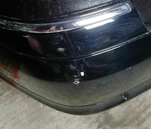

Das macht Mut. Die Chromleiste ist nicht mal rausgesprungen. Scheint nur durch die Stauchung gebrochen zu sein. Sieht man aber wie gesagt fast nicht.
Wir haben einen sehr guten Lackierer an der Hand, der bei dem Auto damals schon einiges gemacht hat und unter anderem auch für eine Mercedes Niederlassung arbeitet. Ich hoffe nur, dass er kurzfristig Zeit hat...
Ich hab jetzt eben mal etwas poliert. Es scheint, als wäre nur der Lack gerissen und die Stoßstange unten drunter intakt geblieben. An dem Abplatzer hab ich etwas gepult und die Oberfläche darunter ist glatt.

Lass Dir doch von Deinem Lackierer mal ein Angebot machen.
Und wenn er spontan keine Zeit hat, dann klips die Schuerze wieder ran und bring im das Teil, wenn beide Zeit haben.
Beim Kombi kenne ich mich nicht aus, aber bei der Limo ist die hintere Schuerze ruckzuck getauscht. (Musst ja auch nicht ALLE Schrauben setzen, wenn die Schuerze eh bald wieder weg kommt).
Für kurze Zeit mit einer demolierten Ecke durch die Landschaft zu gondeln, sollte ja eigentlich nicht so schlimm sein.
