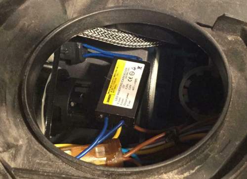

Hey Leute,
Heute ist mir die Meldung Parklicht links angegangen, also neue Birnen besorgt und festgestellt das die alte Birne total in den Scheinwerfer geschmolzen ist -.- Die hälfte ist gebrochen und klebt noch im scheinwerfer drin, hoffe man kann was erkennen .Hatte die Phillips Blue Vision drin.
Kann mir jemand sagen wie das das Glas von der Birne ab bekomme ohne das es in den Scheinwerfer fällt?
Und hat jemand eine Empfehlung für ein Standlicht? Mir ist jetzt egal ob gelb oder weiß, Hauptsache meine Karre bleibt ganz.
Gibt es Evtl standlichter mit weniger Leistung?

Glaube auf dem Bild sieht man es besser, die hälfte des Gases der Birne hängt noch im Refkletor. Aber wenn ich da mit einem schraubenzieher drück fliegt mir das Glas in den Scheinwerfer rein :-(
Du könntest versuchen, die TFL Birne auszubauen und durch die Öffnung zum Beispiel ein Stück Papier reinzustecken (das Papier zusammenrollen, sodass es sich im Scheinwerfer wieder entfaltet), das das herabfallende Stück Glas auffängt. Wenn du Glück hast, kannst du es dann aus der TFL Öffnung rausfummeln. Wenn du Pech hast, landet es trotzdem im Scheinwerfer. 🙁
Danke @Andy B7 das ist die einzige Möglichkeit, ansonsten muss ich den Scheinwerfer komplett öffnen oder? 🙁
@Eriiiik schrieb am 25. März 2019 um 09:16:43 Uhr:
ist die einzige Möglichkeit...?
Zwischen Andys "Fummelmethode" und das SW zerlegen gibt meiner Meinung noch Abstufungen. 😉
Ich würde den SW ausbauen und ih dann so kippen, dass der Reflektor nach oben zeigt und es dann probieren. So fällt vielleicht am wenigsten in den SW rein...
