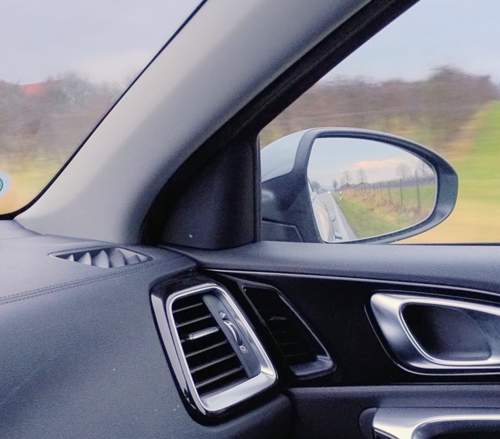

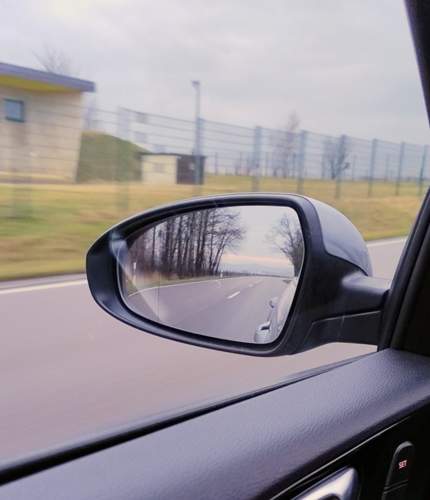

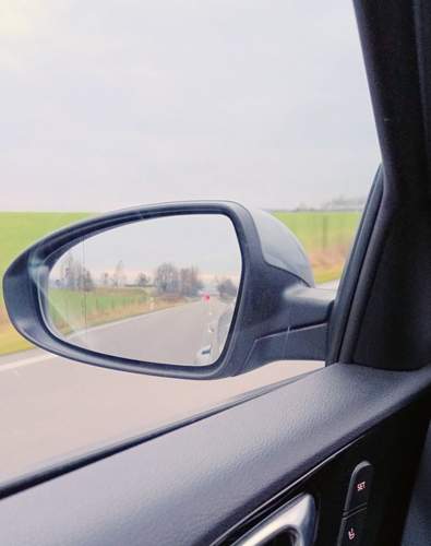

Hallo, immer wieder fällt mir auf, wie weit links der SCC fährt.
Kann man das einstellen lassen?
Bilder zum Vergleicht, wie ich fahre und der SCC sind angehangen.
Mein Fahrstil rechts
Mein Fahrstil links
SCC links

bei mir nicht, der fährt in Linkskurven auch oft fast in den Gegenverkehr.
Wenn ich gegenlenke, wird das Lenkrad in der MFA weiß und irgendwann wieder gelb und dann grün.

Die ersten beiden Bilder -nehme ich mal an- Bist Du selbst? Da fährst Du aber auch rechts sehr nah am Randstreifen.
Der Tempomat fährt aber wiederum wirklich zu weit links.
Ich kann da mit dem Einlenken aber auch nichts nachstellen, wie das 'Lobolob' schildert. Mein Proceed fährt immer wieder nach 'seiner' Mitte zurück, die bei mir allerdings einigermaßen passt.
Prüf mal in den Einstellungen zu dem Assistenten das Menü "Eingreifzeitpunkt" (oder so ähnlich).
Solltest unter "Früh", "Mittel" oder "Spät" auswählen können. Bei "Spät" fährt Meiner auch dicht an die Linien heran.

Pendelt er denn hin und her, oder hält er diese Position?
Wenn er sie hält, dann können die das nur in der Werkstatt mit speziellen Tafeln neu justieren.

Das fahren am rechten Straßenrand habe ich so gelernt. Gut durch das Bild machen, bin ich auch noch bisschen weiter rechts gefahren. Jedoch ist so die Wahrscheinlichkeit geringer sich im Gegenverkehr den Spiegel abzufahren, so wie es mit SCC wäre.
Wenn jeder weiter rechts fahren würde, könnte man auch bei Kolonnenfahrt weiter nach vorn schauen, aber das macht ja keiner mehr oder die haben auch schon ein falsch eingestelltes scc.

Bei deinem Fahrzeug muss das IMO neu kalibriert werden, so wie es derzeit ist, kann und darf das nicht sein.
Kann ja eigentlich nur ein Kalibrierungsproblem der Kamera sein, denn danach lenkt der Kia ja.
